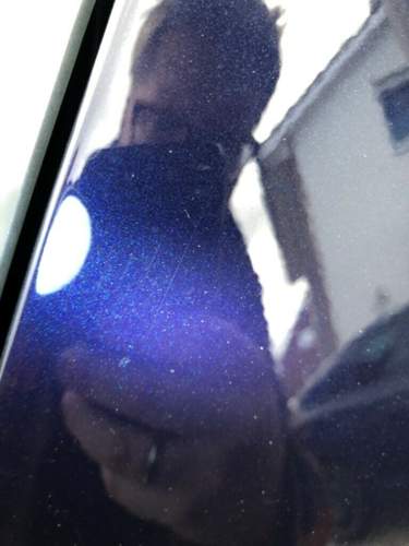

ich hatte mir im Winterurlaub beim rückwärts fahren ein paar tiefe Schrammen in die Stoßstange gefahren. Deshalb war ich jetzt bei ein paar Lack-Docktoren und habe auch gleich noch gefragt was eine Fahrzeugpolitur im Anschluss kosten würde.
Kostet bei mir in der Gegend, je nach Lack zustand natürlich, so um die 200€ je nach Zustand.
Um euch einen Eindruck von meinem Lack zustand zu machen anbei ein paar Bilder. Meiner Meinung nach gar nicht so schlecht. Ich habe das aber auch schlechter in erinnereung. Seit kurzem Wasche ich den Wagen mit ONR, vielleicht enthält das Füller, oder es fällt erst in der Sonne richtig auf. Es geht mir hauptsächlich um die Swirls, die man auf den Bildern gar nicht richtig erkennt. Die tieferen Kratzer trägt er mit Stolz 😉
Deshalb meine Entscheidung das dann wirklich selber zu machen. Wenn ich nicht falsch liege sollte ich da auch so mit 150-200€ an Hardware auskommen. Und Freude am selber machen gibt´s gratis dazu 😁

Ich habe eine ganz ähnliche Ausstattung wie du sie dir vorstellst und ich kann sagen: es funktioniert!
Im Einzelnen:
- nimm den 75 mm Teller mit dazu, dann kannst du 4“-Pads benutzen für schmalere Stellen
- nimm die Ultimate Compound, die erzielt gute Ergebnisse und kann auch von Hand verarbeitet werden, zB Türgriffmulden
- fürs gute Gewissen nimmst du noch die Ultimate Polish (wobei ich sagen muss, dass meine erste Fahzeugpolitur nur mit der Ultimate Compound zeitaufwändig genug war)
- ich hab von Lake Country die orangenen CCS-Pads mit der blauen Schaumeinlage, welche die Gefahr des Verkantend vermindern sollen. Diese haben mir beim ersten Mal mehr Sicherheit gegeben.
- die orangenen Manpad von LE habe ich hier liegen, aber noch nicht benutzt.
- generell würde ich sagen, dass du für die erste Aufbereitung nur die (bei den meisten Herstellern orangenen) medium-cutting Pads brauchst. Und ja, die Pads kosten ca. 10€ pro Stück, sind aber auswaschbar und halten dementsprechend lange.
- auf deiner Liste fehlen noch Dinge wie Microfasertücher und ein Kontrollreiniger, um die letzten Polierreste abzunehmen und den Lack auf die Versiegelung vorzubereiten.
Nachdem ich diverse IPA-Mischungen selbst angemischt habe, bin ich beim Geyon Prep hängengeblieben. Funktioniert in meinen Augen besser als diese IPA-Mischungen.

Ob es nötig ist, ist abhängig von den Defekten und Deinem Lack, da wird Dir die Erfahrung jemand Anderes nicht viel helfen.
Nutze die UC und gut ist. Die hat nen soliden Cut (Wenn's nicht reicht fährste noch ne Runde) und das Finish ist auch gut. Ob man den Unterschied zur UP sieht? Wenn man den Blick dafür hat, ja. 99% der Menschen sehen ihn nicht.

Also ich denke hier wurden schon gute Tipps gegeben und wenn man auch nicht aus allem eine Wissenschaft machen muss, ist der Hinweis dass man einen kontrollreiniger, MFTs etc braucht absolut angebracht. Sicherlich reicht da IPA und dvorhandene MFTs aus der Fahrzeugwäschen.
Noch ein paar Kommentare meinerseits, die helfen könnten:
UC sollte dir reichen, wenn du aber ne höhere Defektkoreektue brauchst (siehst du ja dann) kauf die noch Menzerne heavy Cut 400 (300 ist noch stärker aber eigentlich für Rotas gedacht). Dazu brauchst du (zumindest auf vielen lacken) nen Finish. Da ist zB KC antihologramm ganz gut.
Ich würde bei zwei Sachen meinem Vorredner (leicht) widersprechen, und würde keine CSS Pads mit blauem untersatz kaufen. Die sind für rotas und beim Exzenter nicht wirklich notwendig, weil es eh nicht so leicht ist damit zu verkannten. Ich würde immer die härtesten (gelbe) pads nehmen um viel cut zu haben und orange fürs Finish. Absolut empfehlenswert sind zudem Mikrofaserpads wenn du viel cut brauchst, weil die sind wirklich einfach zu handhaben da du wenig druck brauchst und die Mikrofaser arbeiten lässt. Danach brauchst du aber auch definitiv nen Finish. Willst du also 1-step wäre meine Empfehlung gelbes CSS+UC. Willst du 2-step mit viel Cut nimm MFT-Pad mit Menzerna 400 und dann oranges CSS mit KC antiholo zum finishen. Das wäre meine Empfehlung, aber es führen bekanntlich viele Wege nach Rom ;-)
Achja hier werden eigentlich ausschließlich gute (teure) pads empfohlen, denn die berühren deinen Lack und da sollte man nicht sparen. Daher egal welche Maschine lieber zu guten Pads greifen. Und die Höfftech ist ne gut (einsteiger) Maschine, wo nur das kabel etwas kurz ist. Außerdem, auf jedenfall den kleinen Teller von Liquid Elements dann dazu unbedingt holen sobald du an schwierige/verwinkelte/stark gebogene Stellen willst/musst.
