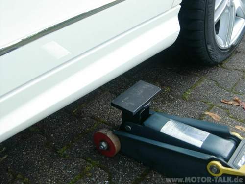

Hallo
Zu 1.
Den " Rangier" Wagenheber NUR an den vorgesehenen Aufnahmepunkten des Wagens ansetzten.
Das sind die schwarzen Kunststoffblöcke unter dem Fahrzeug ( insgesamt 4 Stück ) wo auch der Originale Wagenheber sauber platziert wird !
Ich habe meinen Rangierwagenheber umgebaut ( die Runde Aufnahme jedenfalls ) habe eine Stahlplatte auf die bewegliche Runde Aufnahme schweissen lassen damit es eine absolut glatte Fläche gibt wo der gesamte Kunststoff Block der jeweiligen Aufnahme sauber aufliegt, dann noch ein stück Antirutsch Matte darauflegen und alles gut.
( Die Antirutschmatten werden bei LKWs unter die Europaletten gelegt damit diese nicht verrutschen, ein Stück Karton tut es allerdings auch. ) ( Siehe Bilder )
