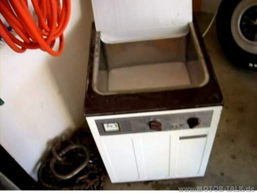

Das Waschen ist zwar eine recht aufwändige Sache, aber die Arbeit auf alle Fälle wert.
1. Sitze aus dem Auto nehmen.
2. Kopfsützen abnehmen, dazu später.
3. Lehne vom Sitzteil abbauen.
4. Sitzteil mit Schienen nach oben auf den Boden legen, Draht lösen, der den Bezug spannt, umgebogene Blechdreiecke leicht lösen, damit man den Draht herausbekommt, 2 Stück Plastiknieten herausdrücken, Pappleiste am hinteren Ende herausfriemeln; möglichst schonend!!!
5. Sitzteil herumdrehen, Bezug leicht nach oben abziehen, Metallstreben lösen und aus dem Bezugstoff entfernen, fertig.
6. Lehne auf den Kopf stellen, Unterseite die umgebogenen Haken geradebiegen, Vorder- und Rückseite des Stoffes aushängen. Die Lehne in Normalposition bringen, Stoff nach oben wegziehen, dabei Streben mit aushängen und aus dem Stoff entfernen. Nun noch die Kopfstützhülsen mit einer Stecknuss von unten entriegeln, nach oben herausziehen und fertig.
7. Kopfstützen: Reißverschluss öffnen , Plastikteil herausziehen, Polster herausziehen, fertig.
Alles in die Waschmaschine (ich benutzte eine WM66, steht mir für solche Sachen noch zur Verfügung 😁 ) , dann klargespült, geschleudert und ab in die Sonne zum Trocknen. 🙂
Einbau wieder umgekehrt, bei den Kopfstützen muss man sich aus nem alten Reißverschluss den Schließer mopsen und dann damit einfach wieder den RV bei den Kopfstützen schliessen. 🙂
Rückbank ist ganz ähnlich, erklärt sich eigentlich von selbst.
Im Anhang mal paar Bilder, Qualität ist bissl mies, da ausm Video rausgeschnitten, ich hatte nur gefilmt. 😉
Gruß Markus

Ja super haste eine anleitung dazu wie man die bezüge abmacht und wieder ordentlich drauf bekommt hab das noch nie gemacht würds aber auch gerne mal versuchen hab noch ne Komplette innenaustatung im keller liegen an der ich mich versuchen Könnte, nur weis ich jetz nicht muss der sitz Komplett zerlegt werden wen ja wie? oder werden die bezüge einfach abgezogen oder wie oder was. also das ergebniss ist echt Top!
Gruß Markus

Gute Anleitung Maakus. Danke, jetzt hast du mir die Schreiberei erspart 😉
