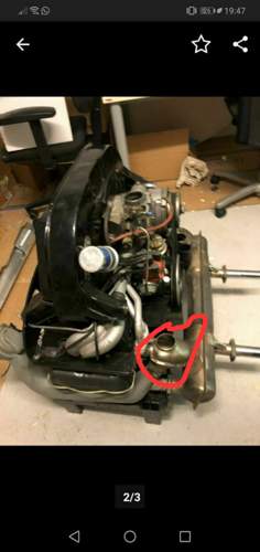

Nun zur 2. Frage. Am Auspuff fehlt mir der Übergang von Wärmetauscher auf die Schläuche. Quasie das letzte Stück wo die Schläuche angeschlossen werden, die die zum Gebläse gehen.
Habe gehört es gibt diese Teile neu, zum neu anbringen. Da Werden die neuen Teile über den Auspuff einfach angebracht und die Kanten neu verpresst. Nur finden tuh ich die nicht 🙁

Sowas nicht nein, sondern das eingekreiste im Bild.
Screenshot-20191227-121253-com-whatsapp
