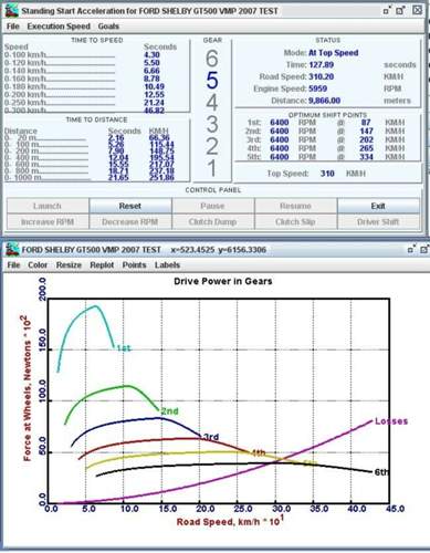

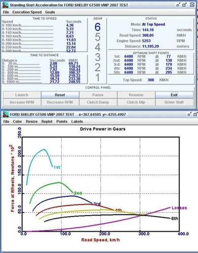

Je nach betrachtetem Messbereicht kann sich eine längere Übersetzung auch positiv auswirken, wenn dadurch z.B. ein Schaltvorgang gespart wird.
In einem anderen Forum hat dazu mal jemand eeinige Versuche mit einer Software gemacht:
http://www.cartestsoftware.com/index.php
Über deren Qualität mag ich mir kein Urteil bilden, aber ein paar haben Stichprobenartig mit der Drfitbox nachgemessen und die Tendenzen haben gestimmt.
Gerechnet ist immer das gleiche Fahrzeug, mit allen verfügbaren Hinterachsübersetzungen:
3,31
3,55
3,73
3,90
4,10
Cartest2000-gt500vmp-331
Cartest2000-gt500vmp-355
