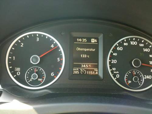

Damit meint er wahrscheinlich den Turbo "kalt fahren". Das meint einfach nur, dass du gegen ende der Fahrt ein bisschen Feuer raus nehmen sollst. Also nicht bis vor die Garage drücken und den Wagen dann direkt abstellen... Ob das heutzutage noch so relevant ist weiß ich nicht, aber schaden kann es nicht 🙂
Genau das.
Häufiger geschieht es aber, dass die Leute mit 200 über die Autobahn preschen und dann an der Raststätte anhalten um zu tanken oder Kaffee zu trinken. Was schlimmeres kann man dem Turbolader nicht antun. Daher sollte man - wenn einem was am Auto liegt - immer die Öltemperatur (nicht Wassertemperatur) im Auge behalten. Feuer frei ab ca. 70 Grad Öl, abstellen tue ich nicht bei über ca. 105 Grad. Zur Not lasse ich mal zwei Minuten nachlaufen. Macht man es nicht, erhöht man die Wahrscheinlichkeit eines Turboschadens.
Moin!
Wie schon geschrieben wurde, das mit dem Einfahren kann man sich eigentlich schenken. Am ehensten sollte man die ersten paar Kilometer auf die Reifen achten. Wenn da irgendwo Murks im Motor/Antrieb sein sollte, merkt man es wenigstens gleich.
Zum Turbo-> nicht direkt nach so einer Fahrt den Motor aus machen könnte helfen. ;-)
2012-07-25-14-38-02-180
