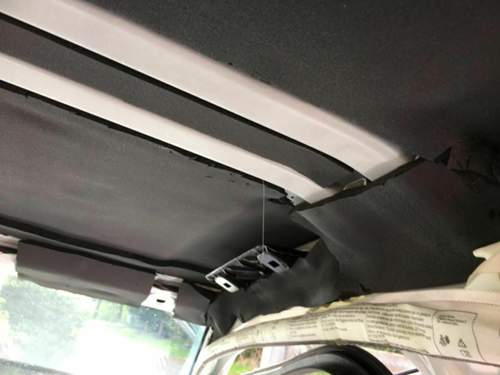

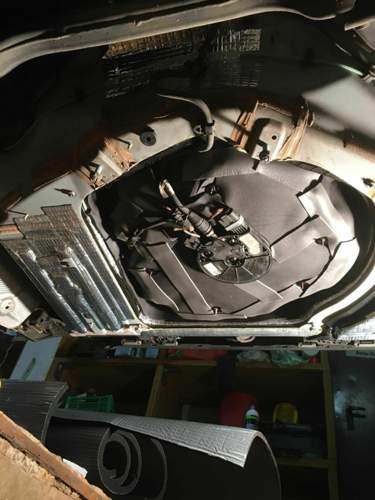

Ich habe etwas Stillstand durch den Rost - Fertan muss halt 24 Stunden einwirken.
Und je mehr man demontiert (jetzt sind auch die Endtöpfe drunter weg!), umso mehr sieht man, was man noch verbessern möchte. Auf jeden Fall kann ich durch die Auspuffdemontage jetzt die Reserveradmulde von außen kpl dämmen - ich überlege gerade noch, ob ich den gesamten AdBlue Tank auch kurz absenke??
Es ist ein tolles Hobby!
Glücklicherweise habe ich für den Alltag noch meinen E-Golf (und bin für meine Zwecke begeistert)
Viele Grüße - Eckhard
P.S.: Martin, hast Du noch Bilder von Deiner Ausführung unter den Bodenabdeckungen? Und bzgl der Panzertüren: die Dämmung der Türen hat das Geräusch bei mir auch erheblich "satter" gemacht .
Ich habe leider keine Bilder gemacht
@Bruboessen mach bitte trotzdem Bilder. Vielleicht bekommen wir es ja gemeinsam hin, die ins Forum zu stellen. (PN gesendet)

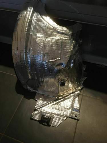

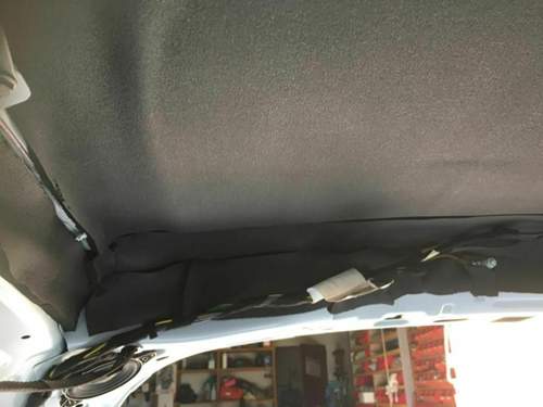

ich darf die gemachten Bilder von @Bruboessen hier ins Forum stellen.
Nochmal DANKE und Respekt für deine Arbeit.

Hiernochmal nur die Teile von der Dämmung am Unterboden und an den Unterboden-Verkleidungen.

Gute Arbeit - ich habe es ähnlich gemacht aber mit ABX und immer am Blech am Fzg. statt auf den Verkleidungsteilen.
Va. die Beklebung des Unterbodens zwischen den Rädern links und rechts vom Kardantunnel brachte sehr viel
Hallo Freunde!
@Christian: Danke für das Hochladen der Bilder!
Es sind auch einige Bilder dazwischen, die eigentlich nichts mit der Dämmung direkt zu tun haben! Unter anderem, um die kleinen "Gammelstellen" zu dokumentieren. Die sind aber jetzt überwiegend gemacht.
Gerade kämpfe ich im Bereich der Kardanwelle, um hier von unten auch noch etwas Dämmung zu schaffen.
