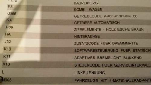

bei meinem Vormopf hab ich den Ausstattungscode J52 - Zusatzcode für Dämmatte. Im Vergleich zu anderen Vormopf ist er, meiner Meinung nach leiser. Außer bei Regen, da hört es sich an, als ob es hinten reintropft.

@Tischler90 :
Soweit ich weiß ist der Code J52 nicht Serie. Meiner (MoPf) hat es bspw. nicht. Kannst du mal ein Bild dieser zusätzlichen Matte von deinem Fahrzeug posten?
Gruß,
FEA
ich weiß nicht genau welche Matte damit gemeint ist. Aber als ich die Rückfahrkamera nachgerüstet habe und an den CanBus im Fahrerfußraum wollte, ist mir aufgefallen, dass die Fußmatte sich kaum biegen lassen hat. Ich weiß nicht, ob das damit zusammenhängt.
Vielleicht kann man diese Matte nachkaufen und Ihr könnt sie Euch zusätzlich "reinlegen". Bei der Probefahrt war mir gleich aufgefallen, dass das Auto leiser war, als die anderen 212er Mopf und Vormopf, die ich auch Probe gefahren bin.
Kannst du die Fussmatte bitte mal fotografieren, oder steht auf der Rückseite eine Teilenummer drauf? Google gibt zu Code J52 leider auch keine eindeutige Antwort. Da wird nur die Nachfrage bei MB Klarheit schaffen...
