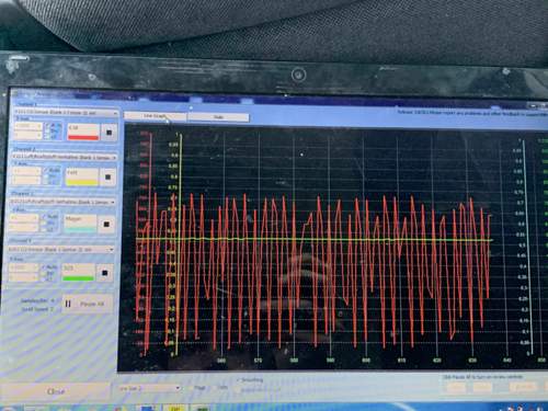

Es geht wie gehabt um einen Vectra B Z16XE BJ 2001.
Motorsteuergerät ist übrigens schon getauscht und es funktioniert alles fehlerfrei bis auf das mit dem Abgas. Das wird aber mit dem MSG nicht mehr was zutun haben, weil das war mit dem Defekten MSG auch genau so.
Problem:
Lamdasonde VOR-KAT hat einen guten Verlauf.
-> Schwankt zwischen 0,1-0,8V, zeigt wechselnd Fett/Mager an.
Lamdasonde NACH-KAT hat einen fraglichen Verlauf.
-> liegt häufig bei 0,7-0,8V, schwankt minimal. Heute nach MSGTausch ging es auch mal in Richtung 0,6V.
FOLGLICH: HILFE - MEIN GEMISCH IST ZU FETT
Ich hatte gesehen, dass der perfekte Wert bei 0,45V liegt ~ Lamda = 1. Das hab ich aber nicht.
Die Lamdasonde nach KAT regelt öfters mal kurz runter, vorallem nach dem Kaltstart. Da sehen die Werte ganz okay aus. Wird es wärmer, gehen die Werte hoch. Heute waren Sie immer zwischen 0,6-0,9V.
Also ich möchte das Auto endlich fertig bekommen nach knapp 3 Monaten.
Wieso hat man ein zu fettes gemisch? Woran kann sowas liegen?
Kleiner Tipp bei der AU hatten wir einen Lamda von 0,8 irgendwas und einen CO von 13.

Wieviel Km hat denn der Kat schon drauf.
Wenn die regelsonde gute Werte bringt ,
Was allerdings im Text nicht schlüssig ist.
Dann ist dein Kat am Ende, oder du hast nach der Regelsonde einen riss am Kat .
Hast du die ASU Werte??
Dann mach mal ein Bild davon.
PS. AGR hat nix damit zu tun. Die werden nur im Teillast angesteuert.
Es sei denn es hängt im offenen Zustand.

D626713a-12fa-4d27-a7fd-ccad3cc31c1b
C04f1205-e45c-4587-8144-13341c163160

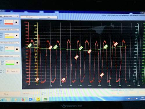

Und die Lamdasonden müssen doch okay sein denke ich. Die VorKat wechselt ja immer schön hin und her. Die Nachkat meldet ja richtig, dass das Gemisch zu fett ist. (Das selbe sagt ja auch die AU aus).
Bitte ihr Erfahrenen und Fachleute, teilt euer wissen mit mir.

Und man sieht ja im Bild, dass die Lamda VorKat einen schönen Verlauf hat und immer zwischen Fett/Mager schwankt.

Hab noch einmal die Verbindung zwischen Kat und Hosenrohr nachgezogen, alle Stecker im Motorraum nachgerüttet sowie die Schläuche.
Und das Foto entstand während ich 30 Sekunden 2600 u/min gemacht habe.
Darüber hinaus, wenn ich den Auspuff mitm Lappen zuhalte, läuft das Auto normal weiter und in der Mitte kommt ein zischen. Muss ich morgen mal auf der Bühne prüfen. Das wäre ne Klärung für den hohen Wert...
Lt dem Foto müsste ich doch ein lamda von 0,98-1,00 haben oder nicht??
Das Auto qualmt nun sichtbar weiß hinten raus. Stinkt aber nicht mehr so wie vorher....

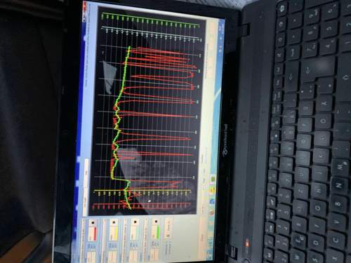

414a011e-f06f-40ed-99ce-b9c08994c0e0

Als die AU gemacht worden is war übrigens folgender Verlauf:
Messung beginnt erhöhter Leerlauf...
Lamda 0,9xx....
CO-Wert bei 2,xx...
10 Sekunden später...
Lamda 0,8
CO-Wert 13,xx....
Folglich muss der Kat doch eig. in Ordnung sein, wenn es kurz deutlich bessere werte gibt..

Themenstarteram 18. Dezember 2019 um 16:10
Mahlzeit und guten Abend.
Ich glaub es ja selbst immer noch nicht.
Bestanden.
Warum? Nachdem ich ihn ein weiteres mal weg brachte, hatte ich ihm nochmal ordentlich gegeben. Es kam gut Wasser aus dem auspuff raus. Kühlwasser aber 100% voll und 0,0 Fremdstoffe drin. Danach hab ich fast nen halben Liter Öl nachgekippt. Öldeckel ist übrigens auch nackig :p
Das Auto stand zwei Jahre, wurde immer nur wenige Meter bewegt und ja....
Folglich war scheinbar zu viel Müll im Öl und hat die Werte so in Keller geballert. Am Wochenende steht ein Öl Wechsel an. Wahrscheinlich Kraftstoff, da das Öl so riecht. Gab auch beim Suchen des elektrischen Fehlers etliche Startversuche. Wahrscheinlich kam so überdurchschnittlich viel Kraftstoff rein.
