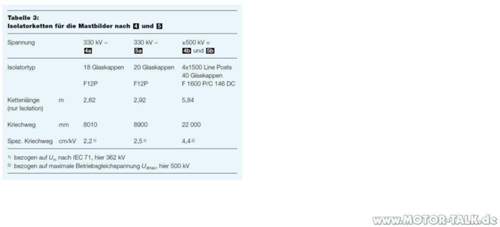

Mit den vorhandenen Isolatoren kann man die Umrüstung auf HGÜ wohl vergessen:
Kriechwege
Im Vergleich zu Drehstromleitungen sind nach den bei CIGRE SC 33-WG04 vorliegenden Erfahrungen die spezifischen Kriechwege für Gleichspannung bei konservativem Vorgehen etwa um den Faktor 2 zu erhöhen. Hieraus ergeben sich für Leitungen in einer Umgebung mit mittlerer Verschmutzung Werte von etwa 4,2 cm/kV.
Ein Vergeleich 330kV Drehstrom zu 500kV HGÜ sieht so aus:
- Drehstrom Isolatorlänge: 2,62m
-HGÜ Isolatorlänge:
5,84m
Siehe Bild
Wegen der längeren Isolatoren und der höheren Spannung muss dann sogar der Mast verlängert werden.
Also nix mit alles einfach so belassen und und nur statt Drehstrom Gleichstrom draufschalten.🙁

Original geschrieben von Noris123
Kriechwege
-HGÜ Isolatorlänge: 5,84m
Du hast vergessen dass ich auf einem Leiter nur 315kV habe und keine 500! Du dagegen hast 400kV statt 330kV
Der Isolator dürfte sich also nur geringfügig verlängern. Wenn schon, dann ein richtiger Vergleich und nicht solchen Mist!
Wie ich oben schon gesagt habe sind die theoretischen Betrachtungen, nicht 1:1 auf die Praxis umsetzbar.
Es geht darum dass bei gleicher Nennspannung für Gleichstrom der Isolator etwa doppelt so lang sein muss wie bei Drehstrom.
Das sind Werte aus der Praxis.
Kannst es Dir ja dann umrechnen auf jede beliebige Spannung.
Das geht aus der Tabelle nicht hervor! Da sind mit Mühe & Not 50% ersichtlich. Und daran kann man bei solche "Projekten" sicher noch was herausholen da die Kostenverteilung da anders gelagert ist. Nur ein einfacher Gedanke wenn ich die Leiter in Dreiecke aufhänge hab ich schon fast die 50% 😉
Wie auch immer, Limitierender Faktor ist nicht die Isolatorlänge an sich sondern der Leiterabstand und der resultierende Luftwiderstand. Da man nur zwei Pole hat kann man die beiden inneren Leiter des Mastes entsprechen weiter außen positionieren und die äußeren entsprechend weiter innen. Da sie das selbe Potential führen, und andere Effekte bei DC nur eine geringere Rolle spielen, kann man dann sogar den Bodenabstand halten.
