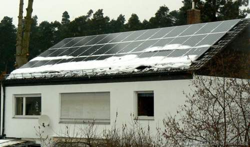

So schaut das aus (übrigens ein Musterbeispiel für teilweise "Abschattung" :
Bild #205042970
Bild #205042974
