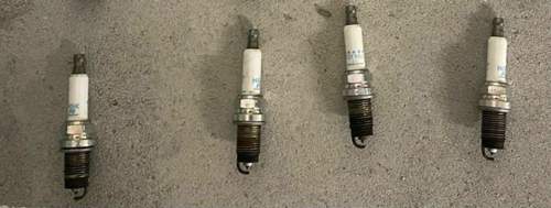

Sooo, Ergebnis auf die Annahme hin dass ich alles richtig gemacht habe
Zylinder 1: 10,5 bar
Zylinder 2: 9,8 bar
Zylinder 3: 6 bar
Zylinder 4: 10 bar
Angehängt noch ein Foto der Zündkerzen. Reihenfolge 1-4 von links nach rechts.
6bar klingt nach einem Problem oder?

Ja, wenn du es jetzt weiter eingrenzen möchtest steht Endoskopie oder Druckverlustprüfung auf dem Programm. Ich tippe auf ein verbrantes Auslassventil.
Du hast Fehlzündungen im Speicher Zylinder 3. Und Zylinder 3 hat nur noch 6 Bar...

Oder einfach etwas Öl in den Zylinder geben. Dann wiederholen. Das Öl dichtet den Kolben zusätzlich ab, wenn die Kolbenringe das Problem sein sollte, wird der Druck höher sein.

Das mit den verbrannten Auslassventil, wie wahrscheinlich ist das? Dann kann das Auto ja doch auf den Schrott bei den Kosten die ich da ergooglet (400-700€?!) habe. Ich hab das Ding vor 1 Woche gekauft und direkt sowas…kann doch nicht wahr sein…
Weiteres Vorgehen lasse ich dann wohl von einer Werkstatt ausführen, das ist mir zu viel des Guten.
Modellbezeichnung der alten Zündkerzen ist „PZFR6J-11“ also keine LPG Kerzen wenn ich das richtig nachgeschaut hab.
