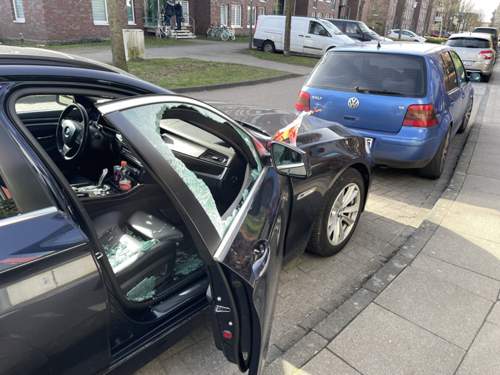

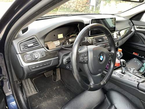

Einbruch - heute hat's mich erwischt. Grobe Schadenhöhe?
BMW 5er F11
Mein Fahrzeug wurde aufgebrochen, die übliche Selbstbedienung. Ich bräuchte kurzfristig die grobe Schadenhöhe:
F11 LCI
Navi NBT Prof.
4-Zonen-Klima
Rear Seat Entertainment
Händler sagt 15.000 - realistisch?
Danke euch.
.jpg

letzten Monat war ich zum ersten Mal dran, mein Tacho (6WB) hat ihn wohl angelächelt, ist dann nachts durch die Beifahrerscheibe rein.
Alles zusammen hat es 4.361,75 € + 150,00 € SB gekostet.
mein Beileid. Welche Region?
Ich glaub ich muss meinen auch mal aufbrechen lassen…
Schaden auszahlen lassen, und auf 6wb aufrüsten 🙂
Das war in Hamburg, Stadtteil Rahlstedt.
Auszahlen war leider nicht, dass ganze hat auch knapp 1 Monat gedauert bei mir leider mit dem hin und her der Versicherung bis der Wagen wieder komplett war. Solange stand der Wagen vor der Tür, ohne Scheibe.
