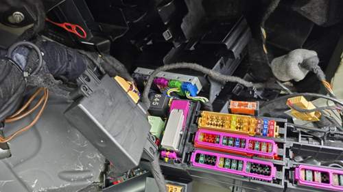

hoffentlich kann mir jemand weiterhelfen. Seit nun längerer Zeit schaltet mein A7 nicht mehr die Anzeige der Rück- und Frontkameras an. Die PDC funktionieren, jedoch nur akustisch. Nun bin ich durch etwas stöbern und rumprobieren auf die wahrscheinliche Erklärung gekommen, dass das Steuergerät für die Kameras seinen Dienst nicht mehr verrichten möchten. Nun würde ich gerne dies Austauschen und somit hoffentlich das Problem lösen. Nur blöderweise finde ich dieses nicht 😁. Im Kofferraum hinten rechts wo es eigentlich sitzen sollte sehe ich es leider nicht. Vielleicht kann mir einer weiterhelfen wo ich dieses finde oder hatte das gleiche Problem und es gelöst bekommen.
Der gute ist Baujahr 2015 also ein Facelift Modell

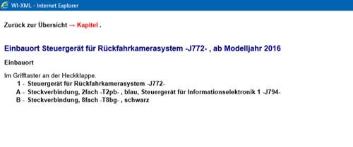

Von wann ist dein Fz. genau.
Wenn man von Audi genaue Daten haben möchte zählt das Modeljahr!
Wenn der nach den Sommerferien gebaut wurde sitzt das Steuergerät im Grifftaster an der Heckklappe!
Heckklappenverkleidung muß dann ausgebaut werden.
Ursache kann ein Kabelbruch sein oder Steckverbindung korrodiert.

Da ich auch eine Frontkamera habe ist kein Rückfahrkamerasteuergerät verbaut, sondern ein Umgebungskamerasteuergerät (muss man auch erstmal auf den Trichter kommen. Vor allem da ich dachte, dass man die 360 Grad Anzeige verbaut haben muss, also die Kameras auch in den Spiegeln, dies ist anscheinend auch nochmal zusätzlich optional gewesen). Nach langer Suche sitzt dieses nicht hinten rechts oder in der Heckklappe, sondern im Beifahrer Fußraum unter der Verkleidung -_-
Nachdem ich dieses ausgebaut habe und alle Stecker abgezogen hatte und wieder angeschlossen hatte, funktionierte es wieder tadellos 😁

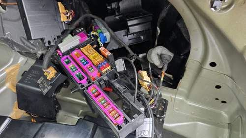

Sehr oft Sammelt sich im Fahrer und Beifahrerfussraum Wasser an, das sorgt dafür das die Kontakte Korrodieren. Also mein Rat: alle Stecker penibel prüfen ob Korrosion vorhanden ist.
Neben dem Kamerasteuergerät ist noch Ein Bildverarbeitungssteuergerät welches defekt sein könnte.

Wo genau im Fussraum beim Beifahrer?
Momentan ist alles trocken!

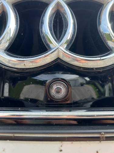

Hat meine Kamera vielleicht Wasser in die Linse bekommen?
Siehe Foto
Unter dem Teppich. Denke nicht das es an der Kamera liegt.
