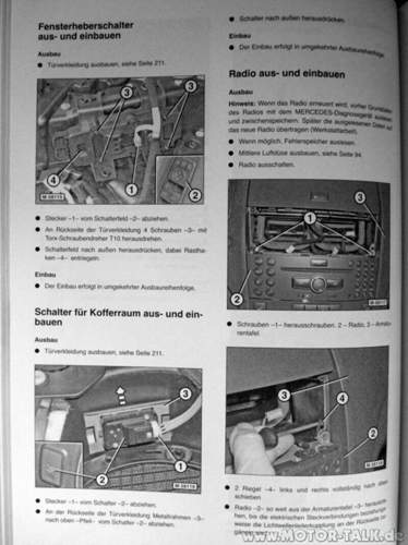

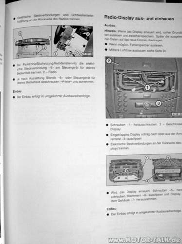

Hab mir ein APS 50 bei Ebay ersteigert und wollte es in Eigenregie gegen mein APS 20 CD ersetzen. Weiß jetzt aber nicht so recht wo man mit dem Außbau des 20gers anfangen soll. Brächte so was wie eine Einbau- oder
Reperaturanleitung. Kann mir da jemand helfen.

Dann sieh mal hier:
Dsc09058
Dsc09059
Recht Herzlichen Dank für die superschnelle Hilfe 🙂😁
noch eine frage wo bekomm ich den so ein Buch mir den ganzen Reperaturhilfen her. So was hat ich für meinen alten bmw auch war echt hilfreich.
In jedem vernünftigen Buchhandel oder hier
http://www.ebay.de/sch/?...
