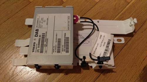

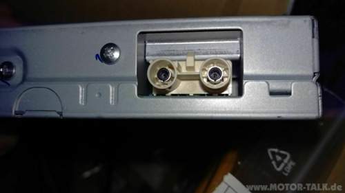

Aus zuverlässiger Quelle weiss ich das der Einbau des Originalen DAB und Subwoofer in meinen V70 III auch ohne Werksoptionen geht.
Nun möchte ich das alles sauber, sprich so weit möglich exakt dem Werkseinbau nachbauen. Ich kenne die Positionen der Geräte und auch deren Absicherung. (Sub 25A und DAB 5A im Hinteren Sicherungskasten)
Das bringt mich gleich zur ersten Frage. Weiss jemand welcher Querschnitt von Volvo für den SUB verbaut wird? Vermutlich 4mm2, ich hätte jetzt 2x 2,5mm2 verlegt.

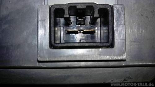

Die zweite Frage wäre wo ich diese Volvo Stecker bekommen kann? (Siehe Bilder) Zwei mal Strom und einmal Fakra. Der Fakra ist aber nicht der Standart dual Port Anschluss.
Gruss und Danke

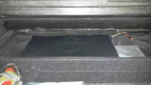

So der Subwoofer hat seinen Platz gefunden. Die Einlegeschale musste ebenfalls angepasst werden. So wie unter dem Link zusehen ist.
Hier
Denke das ist mir zum Start nicht schlecht gelungen.
Die Bodenluke bedarf nun noch etwas mehr Zuwendung. Ich habe mit dem Dremel begonnen. Promt hat sich das Teil im Filz verfangen. Dann habe ich es mit einer Vibrationssäge versucht was deutlich besser und mit weniger Schaden.
Hat einer eine Idee mit welchem Produkt ich die Flächen im GFK verspachteln kann? Ich hätte da was von 3M genommen. Das hier
Das ganze mit einem Metallstreifen verstärken, Spachtel auftragen, noch schön verschleifen, einen neuen Filz reinkleben und gut ist.

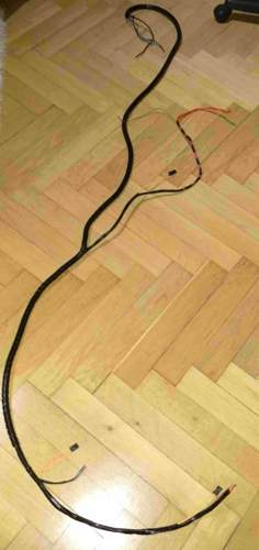

Die Konsole für das DAB Modul und die Kabelpeitsche ist auch da. Der DAB Stecker für Strom und die Sicherungsfassungen/Klemmen für das REM (Sicherungskasten im Kofferraum) fehlen noch. Morgen werde ich doch die Haiflosse trotzdem machen. Liegt inkl. neue Dichtung eh auch schon bereit.
Dann fahr ich zum Händler und lass die ganze Software einspielen.
PS: Alle die Fakra infos zu den Kabel benötigen. Da die Farben wirklich den Steckertyp vorgeben!
http://fakra.de
Ich habe die Kabel auch hier bestellt.

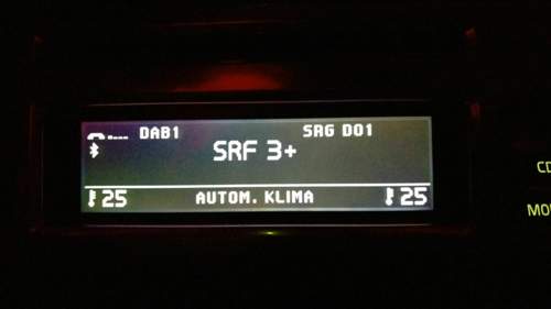

So heute beim freundlichen die Software eingespielt. DAB ging Problemlos aber das Modul fand keine Sender. Nach einem Reset des DAB moduls im ICM ging es! DAB/DAB+ laufen aber der Empfang ist nicht berauschend und Vida meldet auch einen Kurzschluss im Antennen System. Werde dem dann nachgehen wenn alle Kabel sauber verlegt sind.
Die REM Pin's hat der freundliche gefunden und bekommen. Den DAB Stromstecker hat Volvo selbst nicht gefunden, bzw. den falschen geliefert.

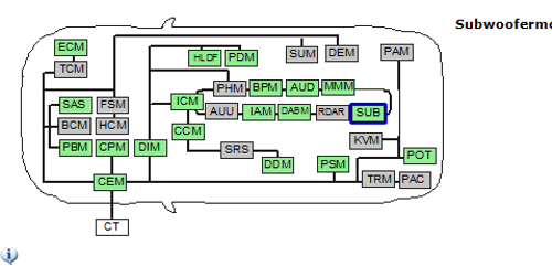

Die Subwoofer neuladung hat nicht funktioniert. Selbst als wir die Most Security off einspielten lies sich der Sub nicht laden. Der freundliche klärt das nun nochmals ab. Im Vida ist der SUB aber Grün und de Selbstest ergibt keinen Fehler. Ich denke es fehlt einfach die Software.

@dying-culture schrieb am 14. Dezember 2015 um 20:10:23 Uhr:
und zur Info:
es wird keine Software ins Auto geladen, es gibt nur ein zuberhör an oder aus ^^
so wie auf dem Bild z.b
Das bezieht sich aber nur auf den Subwoofer oder? Den beim DAB wurde eine Software heruntergeladen und installiert.
d-c ist mal wieder spitzfindig. 😉 Beim "Software herunterladen" werden keine zusätzlichen Programme installert, sondern nur virtuelle Schalter gesetzt, welche die entsprechenden, schon komplett in den Steuergeräten vorhandennen Funktionen aktivieren.
