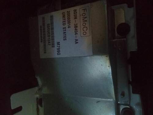

So Freunde, ich brauche mal Eure geschätzte Unterstützung. Ich habe die Tage mit meiner aktuellen V-Garage abgeklärt bei meinem V70/III Mj 2008/08- , mit RSE und allem PiPaPo , u.a. Telefonfesteinbau und iPod Interface, ob das DAB/DAB+ nachrüstbar wäre. Keine Überraschung, Aussage war nein, weil gemäss System keine Vorrüstung. Jetzt hab ich nochmals im Auto nachgeschaut und exakt auf der von Volvo für DAB-Modul beschriebenen Einbauposition eine Konsole sowie ein FoMoCo-Modul Made in USA entdeckt. Steht jedoch nix von DAB drauf. Hat einer eine Idee was da noch verbaut worden wäre? P/Ns habe ich auf die Schnelle nicht gespottet weil nichts ausgebaut...
VG, LJ
@johhny_walker schrieb am 13. März 2019 um 21:28:16 Uhr:
Foto?

Am Wochenende, bin grad in Genf.
Foto.... beiliegend....kennt einer diese Komponente?
Also eine Google-Suche spuckt für die Nummer 8G9N-3B494-AA ein Steuergerät für einen Ford Galaxy/S-Max aus. Im Vida ist mit keiner der Nummern von dem Bild etwas zu finden.
