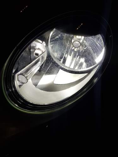

Einbau Philips Ultinon Pro 6000 H4 LED mit Straßenzulassung in Beetle 5C mit H4 Scheinwerfern
VW Beetle 5C
Anleitung in der Bildergalerie
Schwierigkeitsgrad:
Anfänger
Werkzeug:
Flach Schraubendreher Kreuzschlitzschraubendreher (PH2) oder Steckschlüssel SW8 (bzw. 1/4"Knarre mit Verlängerung und 8er Nuss), Kissen zur Auflage des Scheinwerfers.
Dauer: Max. 30 Minuten, Profis auch schneller.
Effekt: Tolle Fahrbahnausleuchtung, kein Vergleich zu den Werks H4 !
Anmerkungen:
1. Im Gegensatz zum New Beetle fällt einem der Scheinwerfer nach Entriegelung fast entgegen, nur leichtes Drücken erforderlich.
2. Unbedingt Scheinwerfer vom Stecker trennen (Bild 8) und auf den Tisch (weiche Auflage) legen,
3. Vor der Montage Montagering von der LED entfernen (Bild 12) und ohne LED in den Reflektor klammern Bild 13).
4. Beim Verstauen von Kabeln und Stecker (Bild 15) darauf achten, dass nichts verklemmt wird und kein Kabel über den Lüfter gelegt wird. Es ist genug Platz vorhanden!
Fazit: Es lohnt sich, viel Erfolg !

Es ist wirklich sehr einfach, den Einbau selbst durchzuführen. Dazu den Scheinwerfer ausbauen. Es muss nur jeweils eine Entriegelungsschraube eine viertel Drehung gedreht werden, das sieht man gut, wenn die Motorhaube geöffnet ist und man von oben auf den Scheinwerfer in den Motorraum schaut. Scheinwerfer ein Stück heraus drücken, dabei von außen gegen halten. Ein Tuch auf die Stoßstange legen, damit den Scheinwerfer nichts verschrammt. Den Deckel hinten aufdrehen und zur Seite legen. Die Spange an der Lampe entriegeln, die Lampe herausnehmen. Jetzt von der LED Lampe die Fassung einsetzen und wieder verriegeln. Dann die LED mit einer leichten Drehung einsetzen und dann drehen dass es verriegelt. Einbau des Scheinwerfers in umgekehrter Reihenfolge. Fertig!

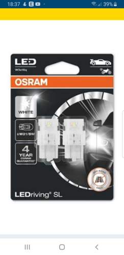

Nein. Das Tagfahrlicht ist eigentlich eine Zweifadenlampe W21/5w, also 21 Watt in der Stellung Tagfahrlicht, bei eingeschaltetem Abblendlicht leuchtet diese dann im 5 Watt Modus. So eine LED gibt es von Osram, aber bisher leider noch ohne Zulassung.

Wenn für vorne, dann sind sie nicht geeignet, da W5W, benötigt wird vorne W21/5W.
Diese würden bei den H4 Halogen Scheinwerfern passen, haben derzeit noch keine Zulassung.
