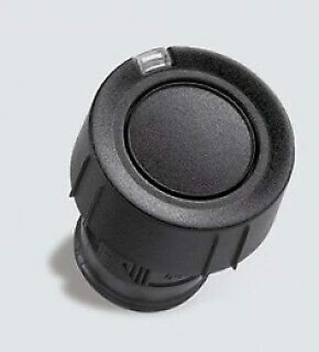

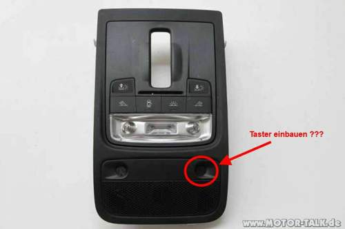

Habe mir die FB HSZ2 für den Zigarettenanzünder von Hörmann gekauft. Stelle aber fest, das der Platz doch nicht ganz optimal ist. Suche deswegen auch eine Möglichkeit eine freien Platz bei den vorhandenen Schaltern zu nutzen. Laut hier erwähnten Katalog scheinen es aber alles nur Schalter zu sein, gebraucht wird aber nur ein Taster. Weiß jemand wie man die Blinddeckel im Bild gezeigt durch einen Taster ersetzen bzw. einen Schalter zum Taster umbauen kann. Das verbinden zur FB sollte dann das kleinste übel sein.
MfG
Das geht problemlos. Bestelle dir einfach eine entsprechende Schalterleiste mit einem Schalter mehr und dort kannst du dann die Kontakte anschließen. Zündplus kannst du dir vom Sicherungsträger holen. Die alte Schalterleiste baust du komplett aus und setzt dann die neue Leiste ein.

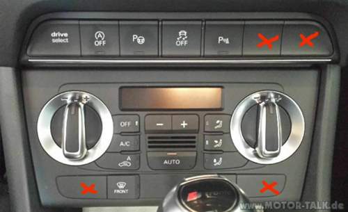

Das sind alles Taster, jedoch als Multischalter - so heißt das Ding, auch wenn's Multitaster sind - zusammen gefasst. Links drei, in der Mitte einer (ESP) und rechts drei. Die 3er gibt's in verschiedenen Ausführungen, je nach Ausstattung. Die linken sind immer DriveSelect, Start-Stop und Parkautomatik - oder halt mit Blenden (ohne Funktion), wenn die Ausstattung nicht vorhanden ist. Siehe auch meine oben genannten Teilenummern.
Original geschrieben von aiio
Das sind alles Taster...
Du hast natürlich Recht, war eben nochmal unten, sind ja wirklich alles nur Taster.
Im Katalog nicht zu erkennen, weißt du, ob es auch ein zweiter-Set für unten links gibt?
Da wo nur die Frontscheibenheizung bedient wird? (siehe mein Bild)
Wenn nicht oben rechts, da wo zwei frei sind, wäre mir dann auch recht. Frage ist noch, kann man so ein 3er Set nur beim Audi-Händler kaufen, oder geht es auch irgendwo online und vor allen, kann ich das Teil überhaupt ohne Werkzeug etc. wechseln?

Hallo Zeppelin,
ist schon klar daß das alles Taster sind.
Aber nicht mit der Funktion so wie du diese brauchst.
Du hast ja geschrieben was du brauchst:
Taste „Drücken = Kontakt geschlossen“
Taste los lassen = Kontakt öffnet“
Die Taster die in deiner Leiste verbaut sind mit den
LED-Leuchten haben aber die Funktion
z.B.Start/Stop = Drücken “Start / Stop” deaktiviert
wieder Drücken Start/Stop aktiviert.
Man müßte also 2x mal drücken.
Und so wird es bei den anderen Taster mit den LED`s auch sein.
Oder liege ich da falsch ???
Manfred
Ich hatte eine entsprechende Tasterleiste aus dem S5 durchmessen.
Gedrückt --> Durchgang
Loslassen --> kein Durchgang
Original geschrieben von manfred1948
ist schon klar daß das alles Taster sind.Die Taster die in deiner Leiste verbaut sind mit den
OK, aber nun dachte ich, das es trotzdem Taster sind:
Funktion:
Taste drücken, Impuls an die Elektronik Start/Stop an, LED leuchtet
Taste nochmal drücken, wieder Impuls an die Elektronik Start/Stop aus, LED aus.
Nein, das will ich auf keinen Fall, deswegen brauche ich ja einen potentialfreien Taster wie beschrieben.
Wie auch immer, dann muss ich wohl doch mal in die Werkstatt und evtl. selbst nachmessen, oder ich lasse es so wie es jetzt ist:-)
