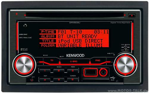

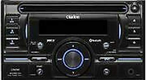

Gibt es für das Clarion CX609E (Tiefe 155 mm) einen passenden Adapter für die Lenkradfernbedienung? Dann fände ich es perfekt, da die Farben frei wählbar sind und Ipod-Steuerung, sowie bluetooth Freispreche an Bord.
Navi brauche ich nicht im Radio.
Edit: Oder für das Kenwood DPX503U (Tiefe 160 mm)? Laut i-net erst ab Bj. 2006 mit LFB-Adapter...
2. Edit: Oder auch das Blaupunkt New Jersey MP68 (Tiefe nur 150 mm)...
Alle mit Vario-Colour, Ipod/iphone, Bluetooth-Freisprechfunktion...

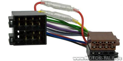

Das mit dem nicht getauschten Plus ist natürlich vollkommen dämlich und kann Dir im schlimmsten Fall einen hübschen Kabelbrand bescheren.
Entweder KL15 und KL30 am Stecker umstecken oder einen Adapter nehmen, bei dem man 15 und 30 umstecken kann:
Iso-adapter

... sind die Dinger hässlich. Puuh. 😰 Sorry, aber musste sein.
Man braucht ein Can Bus Interface, z.B. von Dietz + einen KFZ-spezifischen Kabelsatz dazu. Wie gut das mit den einzelnen Radios funktioniert, musst Du mal selbst recherchieren. 😉
Das Originalradio ist natürlich schöner - aber halt 10 Jahre veraltet. Mit Bluetooth-FSE, ipod-Nutzung und MP3-Wahn sind doch ein paar grundlegende Bedarfe dazugekommen ;-)
Ich finde das Blaupunkt ganz ok. Und vielleicht kann man es dank der geringen Tiefe auch bündig einbauen...

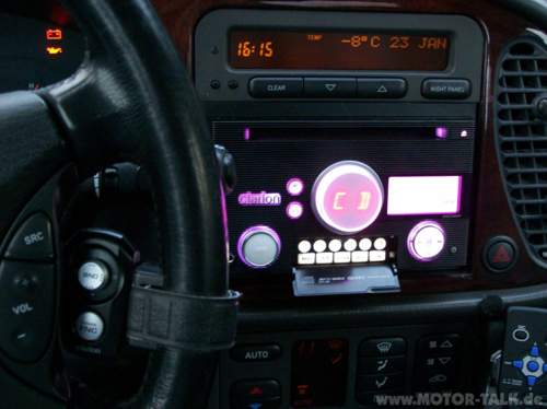

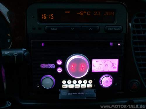

wie angekündigt hier die verspochenen Bilder von meinem Clarion-Radio in meinem 9-3er.
Ich bin auch sehr zufrieden diesen Umbau im Sommer 09 gewagt zu haben.
Im Alleingang mit Hilfe eines befreundeten Elektrotechnikers der von der Kabelei doch mehr Ahnung hat als ich, der nur Raumausstatter und seit den letzten Jahren im Verkaufsaußendienst tätig ist.
Ich hab zwar keine zwei linken Hände,aber Elektronik ist nich so mein Fall.
Wie schon vorher mal geschrieben,ohne funktionierende original LFB.
Hab ne Infrarot am Lenkrad,funzt einwandfrei und is billiger.
Auch stört mich der Sachverhalt nicht,dass die Sender u.s.w. nicht im SID angezeigt werden.
Das Clarion hat ja ein eigenes Display.
Das ganze war ja für mich ein LOW-BUDGET-UMBAU und hat mich incl. Radio ca.100 Euronen gekostet.
(Clarion von ebay für ca.55 Euro)
Viel Spass beim Bilder anschauen,
