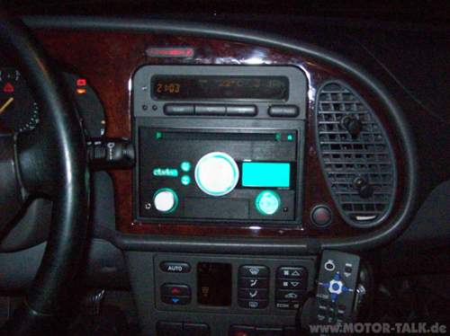

Hallo, ich brauche Hilfe. Ich habe mir ein Doppel Din Autoradio von JVC gekauft. Beim Einbau habe ich festgestellt, das Ding ist um ein bis zwei cm zu hoch. Dan versperrt die Diagnose anzeige den Schacht. Kennt jemand nen Trick wie ich das Radio einbauen kann oder muss ich drauf verzichten?

Na entweder SID ausbauen oder nach unten weiter aussägen 😁
Würde aber auch gerne ein Foto sehen. Oder ist das Radio nicht 2''?
Das Clarion Radio ist, nach den Maßangaben, sogar ein kleines Stückchen kleiner als das Originalradio. Also nichts mit Doppel-DIN ... 😁

Hehe so genau hatte ich mir das garnicht angesehen, wvn... 😁 Damit ist es zwar streng genommen kein Doppel-DIN, aber es erfüllt den Zweck: Großer Monitor, Navi und füllt den Platz des Originalradios schön aus.
Sehr schöner Einbau - und ein SID ohne Pixelfehler! Respekt 😁
Feine Sache! Es ist zwar streng genommen kein Doppel-DIN, aber es paßt und es kann eine Komplettlösung für BT-FSE, Navi und iPod sein. Was mich persönlich stört ist der fehlende Drehknopf für die Lautstärke. Da habe ich mal das Kenwood 5220BT in betracht gezogen, das könnte auch passen. Bei allen anderen Herstellern ist immer keine Massangabe zu finden. Aber super, danke für das Bild!!!

Also da ich ja eine Rückrüstaktion hinter mir habe kann ich sagen wenn man nichts sägt dann passt kein DoppelDIN Rahmen rein und das Originalradio passt auch nicht in DoppelDIN dann wackelt es nämlich.

zum umbau muss ich folgendes anführen,
sei dir wirklich vorher sicher das du das alte saab-ding unwiederbringlich loswerden willst.
weil es ohne sägearbeiten im amarturenbrett und ohne flexarbeiten am originalschacht des sid nicht geht.
ist halt ein 2-din radio und du brauchst einen neuen 2-din einbauschacht.
du braucht um einen 2-din radio/schacht einbauen zu können ca.7mm mehr platz in der höhe.
den verschaffst du dir indem du den schacht des sid heraus mimmst und diesen um die höhe es cupholders/getränkehalter kürzt.(flex mit 1mm metallscheibe)
dann mit einer kleinen bügelsäge die stege/schachtauflagen im amarturenbrett heraussägen.
den neuen 2-din einbauschacht einschieben und links sowie rechts mit schrauben verankern.
der schacht des sid ist so stramm das er ohne befestigung auf dem neuen 2-din schacht liegt.(bei mir jedenfalls alles bombenfest)
radio verkabeln/anschließen dann einschieben und fertig.
wenn mann wirklich ein haar in der suppe suchen würde müßte ich fairer-weise sagen das dass clarion radio ca.1cm nach vorn heraussteht und nicht bündig mit dem amarturenbrett ist.(für mich aber kein manko)
das ist aber nuneinmal so weil sonst die original clarion abschlussblende nicht passen würde.
bevor ich es vergesse: vor dem umbau habe vorsichtshalber mein original.saab.radio beim freundlichen aus dem bus abmelden lassen(saab diebstahlschutz)
hat ca. 12 euro gekostet
mein saab ist halt von 98 und deshalb hatte ich keine skupel bei diesen umbau.
ist halt zwar nicht mehr original aber dafür modern und praktisch.
falls noch fragen,kein problem, grüße an alle die es interessiert ralf.

Bevor ich letztes Jahr den Motorschaden hatte, haben mir die Jungs von West Coast Customs in Berlin das PIONEER AVIC F910BT eingebaut.
Dafür wurde der komplette Rahmen des Getränkehalters unter dem SID entfernt. Zusätzlich musste noch an der Unterseite des Radioschachtes ein wenig weggeschnitten werden.
Selber hätte ich das nicht hinbekommen. Die pneumatische Stichsäge war der Hammer ;-)
Werde gleich mal ein Foto für euch schießen.
Von dem Ergebnis bin ich total begeißtert!!!
hier nun ein paar Bilder vom Einbau und vom Endergebnis.
