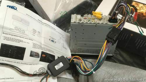

Img-5842

@jeanXgrey schrieb am 26. Juli 2017 um 13:35:42 Uhr:
Das Radio liegt vor mir und hat Anschlüsse für die LFB. Den Adapter von NIQ für Auna Radios und den Focus habe ich ebenfalls. Momentan bin ich noch etwas erschlagen von dem "Kabelsalat". Da muss ich mich jetzt erst mal reinfinden.
P.S.: Und im Notfall gäbe es ja immer noch ein Rückgaberecht. 😉
Viel Spass, aber wie ich auf dem Bild sehen kann ist die Beschreibung recht ordentlich auf Deutsch.
Kannst Du mal noch ein Bild posten wo man alle Anschlüsse und Stecker sieht vom Radio?
Wenn Du die LFB anlernen willst musst du am Hebel die Taste drücken und halten und am Radio die entsprechende Belegungstaste drücken und halten bis es meistens piept oder die Taste als bestätigt aufleuchtet im Display. Das Schema musst Du dann bei jeder Taste wiederholen die Du anlernen willst.
