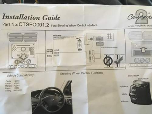

Hier noch die Unterlagen zum Adapter (Fotos 2-4)
Das vorletzte Foto ist die Anleitung zur Umverkabelung des Adapters für verschiedene Radiohersteller. Auna fällt hier unter Chinese Learning Brands und daher scheint an der gelöteten Verkabelung nichts zu verändern zu sein.
Und das letzte ist die Beschriftung der Drähte am Radio.

Kommt darauf an für was die Abkürzung PDC steht. Etwa für "Pedal Dedekt Control" ist warscheinlich der Bremspedalschalter oder Kupplungspedalschalter gemeint. Normalerweise brauchst diu die nicht anschließen da diese eh am CAN Bus hängen. Du wirst es sehen wenn dein Radio angeschlossen ist. Es kann sogar sein das Du den Adapter nicht zwingend brauchst wenn Du den großen Blockstecker schon am alten Radio hast dann sollte er schon passen. Kommt auf dem Kabelbaum im Auto an. Mal war er drann und mal nicht, das hing damals lwieder mit dem von Ford verbauten Radiotyp ab. Ich denke mal es wird schon funktionieren.
PDC steht für Park Distance Control.
"Illuminate Backlight" steht für die Fahrzeugbeleuchtung.
D.h. wird diese eingeschaltet, dann dimmt das Radio die Leuchtkraft.
Ansonsten, gehe einfach Schritt für Schritt die Einbau-Anleitung durch, sprich
zuerst den "Kabelsalat" des Auna's sortieren (wo was angeschlossen wird) und danach
den LFB-Adapter.
