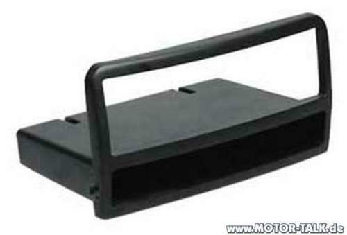

Der Einbauadapter passt, ist natürlich nicht der Stabilste....................es gibt kräftigere, wie z.B. meiner(Foto).

Sehe ich das richtig, dass bei deinem Rahmen der "freie Platz" als Ablage verwendet werden kann? Ist es das hier? Das wär ja viel praktischer. Bei diesem Angebot wäre auch ein Adapter Kabel dabei.

Die Radioblende wirkt schon um Welten stabiler, selber habe ich eine von "Scosche Industries" verbaut und zwar die FM1375B für 14,95 US-Dollar (Foto).
Die ist obenrum etwas kräftiger aufgebaut;)
