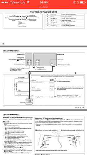

Adapter bestellt da Quadlock Anschluss und so ein Doppel Antennen Fakra heißt das Ding glaube ich.
Der Adapter hat aber nur ein Fakra Anschluss. Habe das alles zusammengebaut und es läuft auch.
Problem jetzt es, das Radiosignal nur mit leichtem Rauschen zu hören ist.
Über Zündung läuft nix, habe rumprobiert aber keine Ahnung wo ich das her nehmen soll. Habe jetzt nur gefunden das es wohl nur über CAN Bus geht??
Die vorderen Lautsprecher funken aber die hinteren bleiben stumm.
Habe mit Kabeldieben versucht die Kabel zusammen zu verbinden im Kabelstrang des Adapters aber läuft nur vorne.

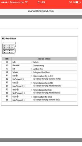

Dann gehe ich davon aus das du Rot und gelb einmal vertauschen musst, damit sollte das Radio bei Zündung an auch an gehen und aus beim rausziehen.
Kannst du ein Foto von der Belegung des neuen Radios rein machen?

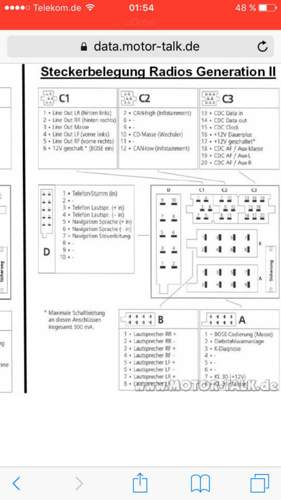

Anschlüsse Kenwood, ersten 2 Fotos
Welche Stecker hast du? A? B? C?
Welches Fahrzeug und Baujahr ist das denn?
Garantiert irgendn Audi mit Teilaktivsystem. Also wurscht wie, für das Teilaktivsystem (hintere Lautsprecher... wobei die eh verzichtbar sind, solange sie nicht größer sind als die vorderen und kein Subwoofer dabei ist) braucht's einen weiteren Adapter.

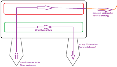

Das Stromproblem ist auch lösbar. Du musstest die mitgelieferten Drähte ja schon verbinden. Das kurze orangene sollte Pin 4 (A4) werden, am Quadlock weiß ich das nicht auswendig, sollte laut http://www.selfmadehifi.de/hifi/kfz-prod.htm ganz unten die 15 sein. Das lange rote, DAS ist jetzt der Trick - da kommt Zündplus ran! Und zwar echtes. Pfeif auf das CAN-Getue, das braucht kein Mensch, macht nur Ärger und kost vielzuviel Geld. Wo holen? Im Sicherungskasten! Der dürfte auch bei dir links bei geöffneter Tür am Armaturenbrett zu erreichen sein. Ggf. braucht es ein paar cm Verlängerung, aber das ist machbar.
Mit einem http://www.mobil-baden.de/search?sSearch=flachsicherungsadapter (Ausführung je nach Fahrzeug und Steckplatz, Einbau siehe Anhang) kriegst du bequem eine Verbindung zustande. Welcher Platz nun Zündplus oder S-Kontakt führt, muss man halt vorher ausmessen (Heckwischer-Steckplatz ist immer ein Top Tipp, oder auch Handschuhfachlicht).

@ RGTech: danke für die Mühe mit der ausführlichen Erklärung aber sei mir nicht Böse. Ich sitze mit nem mega Fragezeichen überm Kopf vorm Bildschirm.
Auto ist wieder da und ich habe mal.paar Fotos gemacht.
Wie gesagt boxen funktionieren nur vorn und der Radioempfang ist naja bis teils Rauschend. Die Sache mit dem angehen bei Zündung ist füe meine Frau nicht so schlimm.
Hier die Bilder
bitte entferne dringend die Stromdiebe aus den Lautsprecherkabeln ! Sind völlig sinnlos bzw. kontraproduktiv - Kurzschluß (wundert mich das da noch überhaupt noch ein Ton rauskommt).
Der grüne Stecker auf Bild 1 sind die Aktivlautsprecher hinten.
Entweder den von mir angesprochenen Adapter Autoleads PC9-421 verwenden oder den RTA 014.111-0 den TheBoxer vorgeschlagen hat (die beiden anderen von RTA funktionieren wegen Steckerinkompatibilität nicht).
Der RTA Adapter (Can Interface) würde auch gleichzeitig das "Zündungsproblem" beheben.
