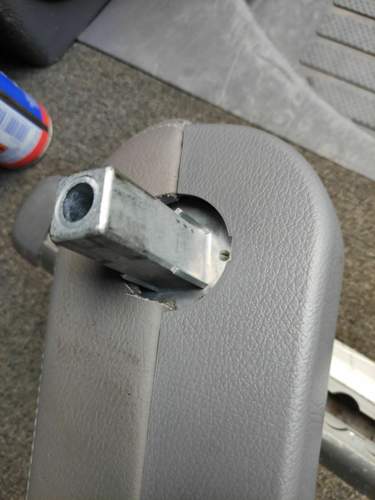

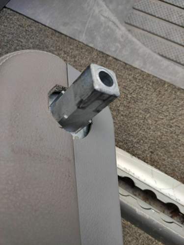

Auch wenn der Thread schon alt ist, ich habe gesucht und zu dem Thema nix passenderes gefunden.
Ich habe meine Armlehne repariert und bekomme sie nicht in das Vierkantrohr geschoben.
Gibt es da einen Trick, sollte man einen Hammer bemühen? Oder lieber evtl mit Hitze das größere Rohrstück erwärmen so dass es sich einen Tick ausdehnt?
Danke für Hinweise:-)
VG
Jonas
Normal sollte das locker reingehen
Hast mal ein Bild von der Aufnahme?
Habe hier 3 Bilder.
Habe auch Schmierfett genommen, aber geht einfach nicht drauf.
Glaube dieses Ersatzteil was ich da erstanden habe, ist einfach ein Tick zu groß am Vierkant. Ich habe grob gemessen und glaube es hat einen halben Millimeter mehr Kantenlänge als das Originalteil am Beifahrersitz...
Blöde billige Ersatzteile immer...
Kann man da was abfeilen oder so?
So scheint alles normal zu sein. Aber wenn es etwas dicker ist, würde ich von jeder Seite etwas abnehmen bis es paßt.
