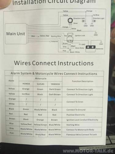

Hallo, kann mir jemand sagen ob die Kabelfarben der zx9r eventuell mit der Honda, Yamaha oder Suzuki übereinstimmen??
Wollte mir ne Alarmanlage einbauen, aber der Anschlüßplan hat nur die Drei Motorräder drin....

Nein sind nicht gleich! Jeder Hersteller hat eigene Farben!
Musst Du selber Durchmessen. Ist beim Motorrad aber nicht so schwer!
Ok, aber ich weiss nicht genau wo ich was messen soll?! Vielleicht kann mir einer sagen welche Farbe der entsprechende Kabel hat...oder was die Functionen sind die rechts in der Spalte stehen...

Die Kabel werden benötigt damit die Alarmanlage ein Akustisches und Optisches Signal abgibt...
Blinker
Blinker
Hupe
Masse
Dauerplus
Zündungsplus
Die Kabel werden benötigt damit das Motorrad nicht mehr anspringt wenn Alarm an ist oder war....
Zündspule + (oder Notausschalter)
Zündspule - (oder Notausschalter)
Ist doch ganz einfach steht doch alles im Schaltplan!
Wenn Du diesen nicht mal lesen kannst.
Lass die Anlage von jemanden einbauen der das kann!
