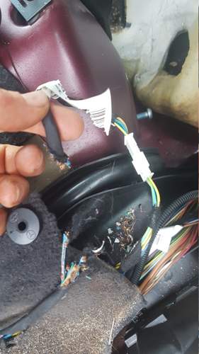

Hallo!
Ich bin zurück von der Tour und hab mich heute an den Mercedes gemacht.
Ergebnis:
Es war echt der Kabelbaum im Innenraum zwischen Rückbank und hinterer rechten Tür komplett durch.
Jetzt ist er wieder ganz, sie dazugehörigen Fehlermeldungen sind auch weg.
Leider bleibt der Rest wie davor. Fahrezugniveau kritisch.
Motor startet, Kompressor springt an, geht nach wenigen Sekunden wieder aus, Fahrzeug bleibt unten.
Wenn ich "Druck im zentralen Druckbehälter" erhöhe, kommt Luft aus der Leitung an den Bälgen, wenn ich ein einzelnes Federbein ansteuer, kommt keine Luft aus der Leitung.

Kabelbaum Airmatic HA
Da war aber ein Nagetier dran.
@Mackhack schrieb am 27. September 2024 um 00:04:18 Uhr:
Ja, das wirds gewesen sein.
Bleibt die Frage, warum bleibt die Federung unten?
Irgendwelche Ideen, wo ich ansetzen kann?

Vielleicht ist durch den Kurzen wirklich das Steuergerät defekt. Wie kann denn das Kabel so beschädigt worden sein. Ein Tier schließe ich völlig aus...
Also da ich letztens wirklich mal einen Nager im Kofferraum, daher ist die Vermutung gar nicht so abwegig.
Allerdings was der Bruch auch in dem Kabelkanal dort an der Tür, ob das Tier da rein kommt, kann ich nicht ausschließen.
Meine zweite Vermutung war, dass dadurch, dass es in diesem Kabelkanal war, wo es glaube ich nicht hingehört, und nicht mit dem Hauptstrang verbunden war (kein Kabelbinder) es von diesem Kabelkanal irgendwie durch gescheitert wurde.
Was jetzt die Wahrheit ist, weiß wohl nur das Nagetier.
Die Begegnung mit dem Tier war übrigens weit nach Auftreten des Problems, ob auch nach der Fehlermeldung des Kurzschlusses weiß ich nicht.
Was soll da scheuern???? Die Kabel sind auch in beiden Kabelkanälen links und rechts ohne Kabelbinder verlegt und da liegen auch keine Krümel rum und da scheuert auch nichts auf bzw. auseinander. Sonst hätte jedes Auto oder zumindest jeder 211er kaputte Kabel in den Kanälen. Die Kabel liegen einfach nur da.
Diese ganzen Krümel kommen nicht vom Scheuern sondern von Zähnen. Der Durchbruch zwischen Kabine und Kofferraum ist armdick. Da würde ein Waschbär durchpassen. Bei sämtlichen Nagern gilt, passt der Kopf durch passt der Rest durch. Nur der Kopf ist unverformbar (außer man haut mal mit dem Hammer drauf). Der Rest von den Körpern ist ziemlich fluffig und kann sich sehr gut anpassen. Wenn der Nager durch das Loch krabbelt ist er hinter der Kotflügelabdeckung und dort liegen alle Kabelbäume als ein dicker Strang zusammengefasst drin, geht in den kabelkanal und kommt vorne unter dem Teppich wieder raus. Dieses Tier könnte damit vom Kofferraum bis in den Motorraum (Durchbruch Firewall ist ebenfalls beeindruckend und nur durch eine billige Tüte gefüllt mit Schaumstoffschnipseln verschlossen) krabbeln und im Gerätekastren mit SAM Fahrer, ESP und MSG enden keiner würde es sehen.
