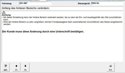

@tomcat55 schrieb am 8. Juni 2020 um 15:45:13 Uhr:
aus Sicherheitsgründen abgeschafft hat (beim aautomatischen Zurückfahren könnte jemand auf dem Rücksitz eingequetscht werden...)
Nur wen der vorgegebene Wert verändert wurde, dass musste der Kunde aber unterschreiben.

@maxtester schrieb am 8. Juni 2020 um 16:40:21 Uhr:
Das ist ja sehr intressant, nur müsste man wissen, ob es ab BJ2016 geht oder erst ba BJ20XX.
das kann man nur direkt am Auto, mit der SD testen.
zumal ja keiner genau weiß, ob es gehen soll oder nicht.
Warum sollte man es abschaffen?
Bei meinem 203 und 211 musste ich das auch erst wider mit der SD, aktivieren.
Das hatte auch keiner gewusst und war der Grund, mir selber eine SD anzuschaffen.
Hab eine Weile rätseln müssen, SD ? Bis ich dann drauf gekommen bin: "Star Diagnose" 😁
