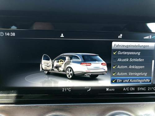

Hallo an alle,
hätte gerne eine technische Auskunft.
Habe Sitze mit Memory-Funktion.
In der Bedienungsanleitung heißt es unter "Ein- und Ausstiegshilfe" dass Lenkrad und Sitz zurückfahren.
Bei mir ist es nur das Lenkrad - kein Sitz (Baujahr 09/2017, 808 AEJ 17/1).
Die Folge ist eine stark abgenutzte Seitenwange (AMG-Line).
Werkstatt sagt "Sitz fährt erst ab Baujahr 2018 zurück"
Meine Frage:
ist das tatsächlich so (der alte W212 konnte das ja auch schon) oder liegt doch ein defekt vor.
Wenn nicht, kann man diese Funktion nachrüsten?
Gruß aus München

Der Sitz fährt nur zurück, wenn die Längsverstellung relativ weit vorne abgespeichert ist. Bei meiner (176cm groß) fährt er auch nicht zurück. Wenn aber die Memory-Position meiner Frau (158cm groß) vorgewählt ist dann fährt er zurück.
Genau so ist es- liegt an der eingestellten Position.
Ich bin der Meinung, dass das auch geht, wenn der Sitz recht weit hinten ist. Meiner Ansicht nach, muss man die Position, in welche der Sitz zurückfahren soll einstellen. Funktion ein und bei offener Tür den Sitz entsprechend einmal einstellen.
Beim 203, 211, 221 kann man es mit der SD einstellen.
Ich habe meinen so eingestellt, dass er bis zum Anschlag noch hinten fahrt.

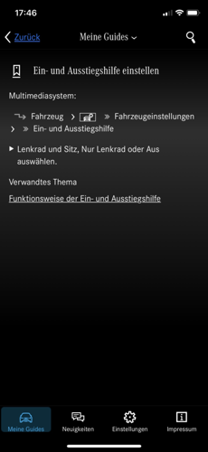

Das mag ja sein das es vielleicht so ist wobei in der Bedienungsanleitung ja folgendes steht:
Lenkrad und Sitz, Nur Lenkrad oder Aus auswählen.
Img-1035

Im WIS ist es genau so erklärt, wie ich es hier beschrieben habe. Unter "Grundwissen" "Funktionsbeschreibung".
Und wie weit er nach hinten fährt läßt sich einstellen/codieren, aber das war ja nicht die ursprüngliche Frage.
