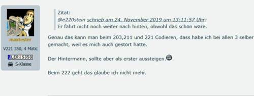

@GoethePuschkin das scheint zu stimmen. Mein Sitz ist schon relativ weit hinten. Er fährt nicht noch weiter nach hinten, obwohl das schön wäre. Die Funktion an sich funktioniert aber, denn wenn meine Frau fährt, schiebt sich der Sitz auch nach hinten, wenn sie aussteigt.
@e220stein schrieb am 24. November 2019 um 13:11:57 Uhr:
Genau das kann man beim 203,211 und 221 Codieren, dass habe ich bei allen 3 selber gemacht, weil es mich auch gestört hatte.
Der Hintermann, sollte aber als erster aussteigen.😁
Beim 222 geht das glaube ich nicht mehr.
