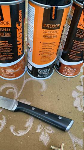

Womit haste das denn lackiert? Wie soll denn Lack auch dem Ding halten?
habe es damit besprüht..
bis jetzt hält alles wunderbar und ist auch angenehm.
habe nur den Fehler gemacht, die Versiegelung in Glanz zu nehmen statt Matt.. habe es gar nicht bemerkt bis ich gesprüht habe... im Endeffekt ist es schöner als als wie vorher, so abgenutzt etc.
laut der Website sollte es schon halten:-)
Interior-spray
@Krsto80 schrieb am 23. Februar 2021 um 10:12:08 Uhr:
Was es alles gibt. Nice! Mal sehen obs auch länger hält, da ja das Material der Armauflage ständig verformt wird und da könnte ich mir vorstellen das die Lackschicht brüchig wird. Sieht wirklich besser aus.
@Benz_Freund schrieb am 23. Februar 2021 um 16:03:41 Uhr:
die Versiegelung macht das schon etwas geschmeidiger und abriebfest... bis jetzt Top.
