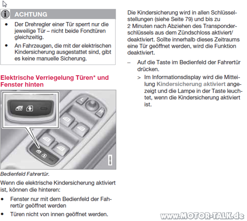

Warum lassen sich die hinteren Türen nicht öffnen? Ich muß immer erst den Entriegelungsknopf in der Vordertür betätigen damit jemand hinten aussteigen kann.
Unter My Car habe ich alle Schloßeinstellungen probiert... Die hinteren Türen bleiben verriegelt.Gruß Jens
Hast du eventuell die elektronische Kindersicherung mit an Board? Diese kannst du ein bzw. ausschalten indem du die Scheiben hinten blockiertst oder eben frei gibst. Kannst dies an der Fahrertüre über den Knopf einschalten.

@ mizzo,
nein die elektr. Kindersicherung habe ich nicht an Bord. Ich werde wohl die automatische Verriegelung ausschalten müssen...
