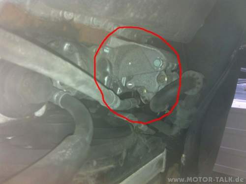

Ich wusste ums verrecken nicht wo der Schlauch sein sollte den ich abziehen soll. Im Netz steht auf der Fahrerseite unten am Kühler. Hab mal ein Foto von da angehängt (Bild 6). Der große ist doch ein LL-Schlauch und der kleine (wo "AD" draufsteht, der an den grün-gelblich versifften Anschluss geht) geht an den Klimakompressor. Da woll ich lieber nicht dran, wusste nicht ob dann Kältemittel rauskommt.
Und nein, ich habe leider keinen Ablasshahn am Kühler. Auf dem zweiten Bild hab ich was markiert und würde gern mal wissen was das füt ein Bauteil ist, konnte es mir nicht erklären, sitzt auf der Beifahrerseite noch unter dem Klimakompressor. Da gingen Kühlerschläuche dran, die wollte ich aber nicht abziehen ohne zu Wissen was dran hängt... Bitte lacht nicht so sehr, aber ich bin immer etwas übervorsichtig was Sachen an meinem Auto angeht, eh ich was falsch mach frag ich lieber noch 3x nach...

Hab heut mein Kühlwasser gewechselt, da ich eh schon den Zusatz gekauft hatte. Wenn das ne "Schnellkupplung" sein soll dann weiß ich ja auch nicht... Und welcher Depp spart an einer solchen verwinkelten, verbauten Stelle einen Ablasshahn für vllt 0,50€ ein... Die Kostenoptimierung ist schon was feines... Nach knapp 3h hatte ich alles wieder zusammen inklusive 1x Probefahrt mit Leitungswasser, neuer Befüllung mit Frostschutz und gefühlt 10x gebrochenen Händen ;-D

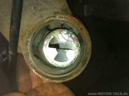

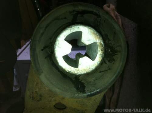

Die Lager hinten sind jetzt draußen, war ein Haufen Gestank mitm elektrischen Fuchsschwanz. Jetzt hab ich aber festgestellt das die anders aussehen als meine neuen (siehe Bilder). Kann ich die neuen trotzdem einbauen? Die sehen auch wesentlich stabiler aus (komplett mit Gummi ausgegossen) als die alten, die waren zweimal geschlitzt rundrum...
Und die Gumminasen die da am Lager sind (roter Kreis), dienen die zur Positionierung bzw. Ausrichtung beim Einbau?
