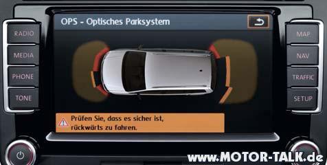

Hab' den Parkassistenten mit optischer Anzeige (OPS) auch in meinem neuen Touran. Das mit den 140 cm stimmt nicht mehr. Das Mindestmaß beträgt jetzt
laut Werksangabe 110 cm
plus Wagenlänge. Vom OPS gibt es
hier
ein Foto eines Users. Noch besser stellt es
dieses Bild
dar. Der braune Balken am Fahrzeug ist drei geteilt und kennzeichnet den Abstand zu Hindernissen hinten. Begleitet wird bei zu starker Annäherung an ein Hindernis die Distanzanzeige durch einen Piepton, der bei zu großer Annäherung in einen Dauerton übergeht. Zusätzlich wird zwischen Fahrzeug und Hindernis ein roter Balken optisch signalisiert. Gleiches gilt für vorn, wenn zuerst der Rückwärtsgang eingelegt wurde und das Fahrzeug mit dem Parkassistenten ausgerüstet ist. Durch den Rüchwärtsgang wird das OPS aktiviert. Danach bleibt es solange (vorn und hinten) sichtbar, bis eine Geschwindigkeit von 15 kmh überschritten wird. OPS ist seit Kalenderwoche 22/2008 bei allen Tourans mit Parkassistent serienmäßig, wenn ein Radio oder Radionavigationsgerät der Baureihe 310 oder 510 eingebaut ist, soweit das Parkassistenzsystem zum Fahrzeug geordert wurde.
Ansonsten ist die Kombination Parkassistent mit optischem Paksystem eine ganz prima Sache. Mal etwas, worüber man echt begeistet sein kann.

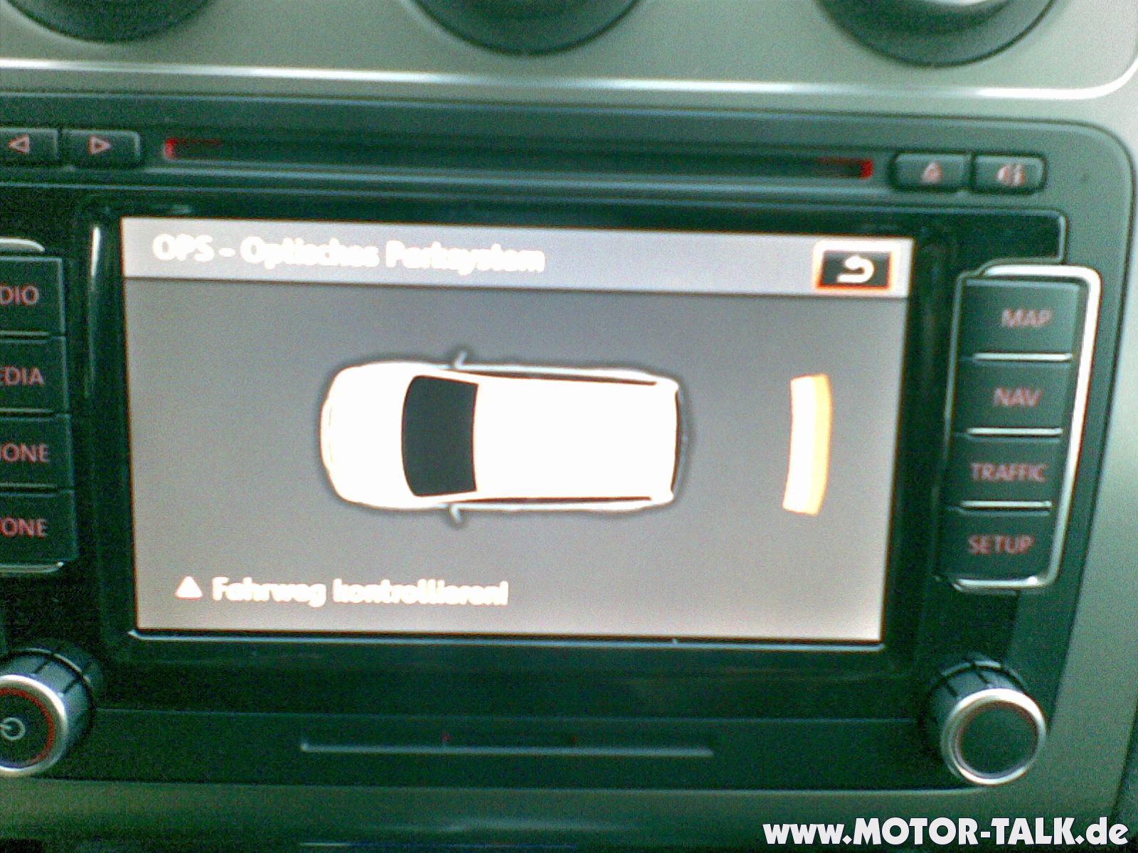

moin moin,
wie versprochen hier paar ORIGINAL-Fotos
Habe zwar keinen Park-Assi (s. meine Signatur), fürs erste sollten die Bilder aber reichen.  Wirklich zu gebrauchen ist die Anzeige nicht, da das Display doch sehr klein und in Mono-Farbe ist.
Der Vorteil meiner "Einpakrhilfe", sobald das Teil ein Hindernis hinter dem Fahrzeug erkennt, fängt es einmal an zu piepen. Wenn man plant, etwas aus der Heckklappe auszuladen, sollte man jetzt anhalten. Wenn man trotzdem weiter rückwärts fährt, fehlt einem der Platz hinter dem Auto, um die Heckklappe zu öffnen. Da ich beim einparken grundsätzlich links und rechts in die Spiegel schaue, benötige ich diese "Mini-Anzeige" nicht. Der einzige Vorteil ist, das die Gattin und die lieben Kleinen auf dem Rücksitz was zum gucken haben.
Grüsse von Touritom
Bild-1aktivierung-durch-r
Bild-2-erkennung-eines-hindernisses
Bild3-abstand-zum-hindernis-bei-bild-2
