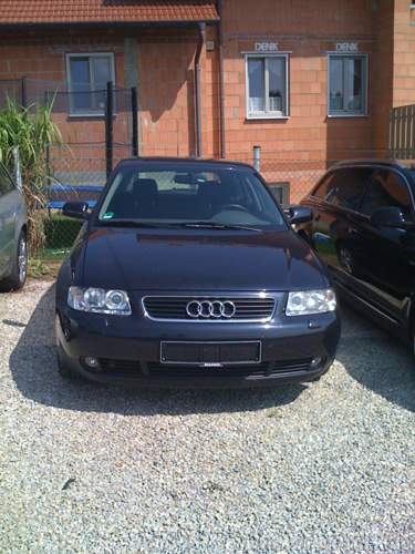

Nun aber zu meiner eigentlichen Frage, hast du vielleicht ein Link von dem zu kaufenden Auto?
Wäre ja mal interessant.
