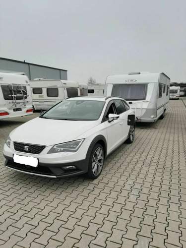

Ich bin auf der Suche nach einem WW. Hatte vor Jahren schon ein WOMO, aber da ich jetzt einen neuen A6 bekomme, soll es jetzt ein WW werden. DIe für mich erste Frage:
Doppel- oder Einachse ????
Ich tendiere eher zur Doppelachse, weil ich mir einbilde, das die Gefahr des Reifenschadens dann nicht so groß ist. Das ist aber zugegebener Weise eine rein subjektive Meinung. Ich habe wirklich werder Erfahrung noch groß Ahnung.
Auch auf die Gefahr hin, das ich jetzt eine philosophische Diskussion 😁 lostrete, gebt doch mal eure Meinung an. Die Suchfunktion hat nix ergeben
Gruß aus dem Norden und schon mal schön Dank
Hein
Das wird kein Camping-Urlaub, das wird ein Umzug. Backofen, 70l Wasser, elektrische Stützen, Mover, Gasflaschen, Mikrowelle...500 kg Zuladung für 2 Personen usw.

Kannst ja mal ein wenig probieren, die Stützlast voll ausnutzen und das Schwere an Zuladung gleichmäßig in Achsnähe verstauen, das Leichte oben, das Schwere schön tief. Luftdruck vernünftig einstellen, hast ja 4 Räder am Wowa. Also nicht zu viel Luft rein. Antischlingerkupplung und Kugelkopf habe ich immer mit Bremsenreiniger vor dem Ankuppeln entfettet/gereinigt. Wirst sehen, das pegelt sich alles ein und wird besser mit den Erfahrungen. Allzeit gute Fahrt.
Den Reifendruck am PKW hatte ich auf das Maximale von 2,9 Bar erhöht, laut Handbuch von Seat empfohlen, laut Aufdruck im Tankdeckel.
Der Händler hatte den Maximaldruck am Wohnwagen, mit 3,6 Bar befüllt.
Die Stützlast ist bei der Anhängekupplung maximal auf 80 Kg begrenzt.
Würde bedeuten, den Queensbettstauraum, welcher zur Hälfte auf, bis hinter der letzten Achse liegt, als Ausgleich zum beladen zu nehmen, oder eine Gaspulle raus, wenn noch zwei Fahrräder auf die Deichsel kommen sollen. Falls in den Staufächern der Rundsitzgruppe im Bug auch noch was rein könnte, müsste ich auch wenn möglich nach hinten hin wieder ausgleichen, damit die Stützlast nicht zu hoch wird.
Den Kugelkopf hatte der Händler vorher mit Entfetter gereinigt, allerdings war noch etwas Farbe am Kugelkopf dran. Beim Fahren hat man auch oft bei niedriegen Geschwindigkeiten, ein Knartzen vernommen, was vielleicht vom Kugelkopf herrühren könnte wegen der restlichen Farbe noch drauf, vermute ich mal ? oder ist das normal vom Geräusch her ?
Mal sehen wie das dann funktioniert mit dem Ausbalancieren der Stützlast, wenn er beladen wird.

@OliOla schrieb am 26. Januar 2020 um 13:59:31 Uhr:
..Den Kugelkopf hatte der Händler vorher mit Entfetter gereinigt, allerdings war noch etwas Farbe am Kugelkopf dran. Beim Fahren hat man auch oft, bei niedrigen Geschwindigkeiten, ein Knarzen vernommen, was vielleicht vom Kugelkopf herrühren könnte, wegen der restlichen Farbe noch drauf, vermute ich mal?
Die Farbe muss ab, denn sie setzt auch die Bremsbeläge zu.

hat Recht, die Farbe muss runter vom Kugelkopf.
@OliOla
das knarzen ist ok, kommt von den Reibbelägen. Verschleißanzeige der AKS beachten, da sind Markierungen, die Dir zeigen, ab dieser Markierung soll der Hebel schwer runter zu drücken gehen.

@OliOla das knarzen ist ok, kommt von den Reibbelägen. Verschleißanzeige der AKS beachten, da sind Markierungen, die Dir zeigen, ab dieser Markierung soll der Hebel schwer runter zu drücken gehen.
Die Reibbeläge sind neu und auf Stufe 3 wird angezeigt (sind drei Strichmarkierungen)
Wenn ich die restliche Farbe abschleife müsste das dann Ok sein ?
Die Beläge nutzen sich ja dann beim weiteren Fahren mit ab, so das eventuelle Farbreste an den Belägen weggerubbelt sein sollten, hoffe ich, falls schon etwas Farbe an den Reibbelägen sind. ?
Habe es nur noch nicht geschafft die Winterhoff im abgekuppelten Zustand wieder runterzudrücken, oder muss die oben offen stehen bleiben mit dem Griff ?
Wenn der Kugelkopf blank und die Reibbeläge sauber sind, dann sollte da nichts knarzen.
Ist zumindest bei meiner winterhoff so.
Merke ich immer vor und nach dem Urlaub. Beim Losfahren alles i.O. Wenn viele km und schlechtes Wetter, dann knarzt es auf dem Rückweg, sofern sich ein Belag zwischen Kugelkopf und Kupplung abgesetzt hat. (Abrieb und Rost)

@OliOla schrieb am 26. Januar 2020 um 11:33:56 Uhr:
Stützlast 75,5 Kg, welche dem Wohnwagen ja jetzt nicht aufgerechnet wurden vom Gewicht, da er ja angekuppelt war. Bleibt übrig als Zuladung 370 Kg. Reine Leergewicht im fahrbereitem Zustand im nicht angekuppeltem Zustand wären also 1705,5 Kg.
Da der Anhänger nicht mehr als 2000Kg wiegen darf, hast du nur eine Zuladung von 294,5 Kg, auch angekuppelt.
