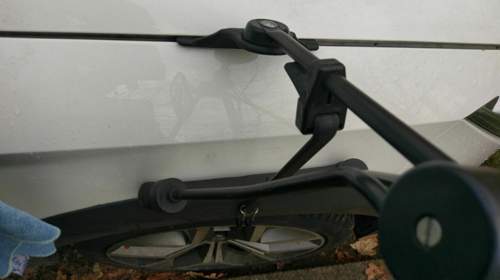

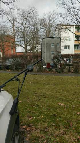

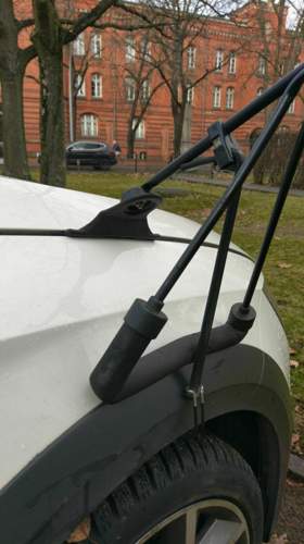

Hallöle,
hier mal die alten Spiegel meines Vaters.
Vom Prinzip passen die zwischen Motorhaube und Kotflügel vom Spalt her, aber das straffe Gummiband, welches unter dem Kotflügel gespannt werden soll (Metallhaken), kann nicht richtig gut drunter greifen, da der Kotflügel einen Spritzschutz aus Plastik verbaut hat, wo der Metallhaken gut drunter greifen kann.
Wird dann doch die Aufsetzspiegel von Oppi werden.

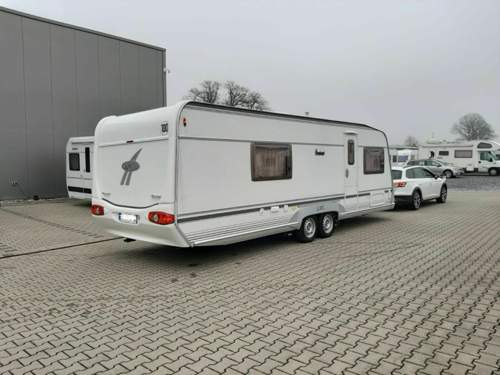

Hallöle Ihr Lieben,
Wohnwagen morgens abgeholt, anschließend zum Tüv, Auflastung von 2000Kg mit Herstellerfreigabe bestätigen lassen für die Zulassungsstelle für Umschreibung.
Danach auf die Waage im angekuppeltem Zustand und nur Wohnwagen wiegen lassen.
Ergebnis: 1630 Kg, incl. Mover 4x, Dachklima Truma, zwei Gasflaschen gefüllt im Kasten, Frischwassertank 45 Liter gefüllt.
Stützlast 75,5 Kg, welche dem Wohnwagen ja jetzt nicht aufgerechnet wurden vom Gewicht, da er ja angekuppelt war. Bleibt übrig als Zuladung 370 Kg. Reine Leergewicht im fahrbereitem Zustand im nicht angekuppeltem Zustand wären also 1705,5 Kg.
Auf der Autobahn, Tempomat rein bei 90 Km/h auf D ziehen lassen, auf ebener Strecke meist im 6. Gang.
Sobald eine leichte Steigung kam ging es automatisch in den 5.Gang.
Bei etwas größerer Steigung in den 4.
Um zu testen, wann er anfängt zu schlingern wurde das Tempo auf 100 Km/h erhöht
Auf ebener Strecke alles OK. Bergab fing er leicht an zu Schlingern.
Danach Tempo 110 Km/h, auf gerader Strecke wurde ziemlich schnell ungemütlich durch Schlingern, also beherztes Abbremsen und wieder runter auf 90 Km/h.
Vielleicht auch, da der PKW leichter ist im unbeladenen Zustand als der Wohnwagen ?
Kann also sagen, jdenfalls vom Fahren her, bei 80 Km/h und 90km/h sehr entspannt zu fahren, auch bei überholenden LKW´s, bleibt der Wohnwagen stabil, bei 100 Km/h und überholenden LKW´s merkt man es deutlicher das ein Brummi vorbei fährt.
Auch das selbst überholen von LKW´s mit 90 Km/h ist entspannt.
Die Drehzahl an Steigungen im 4. oder auch 5. Gang bleibt aber immer zwischen 2200 und 2800 U/min. Auf ebener Strecke bei 1800und 1900 U/min. mit 90 Km/h.
Durchschnittsverbrauch lag bei 10,9 Liter auf 100Km laut Bordcomputer. Reichweite ca. 440 Km mit Wohnwagen und einer Tankfüllung von 55 Liter.
Um die Spur optimal zu halten, reichen die normalen PKW Spiegel (Sichtfeld Positionleuchten Wohnwagen und Fahrbahnmarkierung). Zum Ausscheren und überholen die Wohnwagenspiegel.
Würde jetzt sagen, vom Fahrgefühl nicht viel anders als mit dem Bus, nur halt die Seitenwindempfindlichkeit, oder das Überholt werden von LKW´s ist ein bisschen anders, da man das seitliche drücken etwas merkt, aber nicht gravierend schlimm.
Rückwärts einparken mit dem Tandem war ziemlich einfach. Kann man sehr gut in die gewünschte Richtung drücken.
