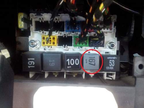

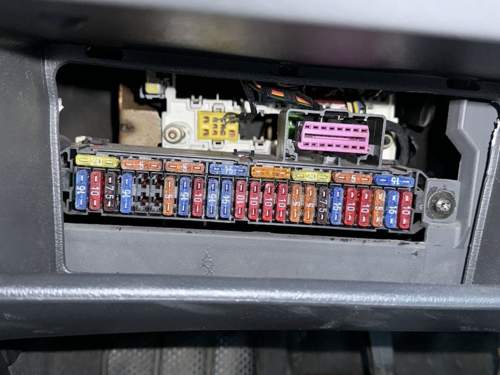

Bei meinem finde ich keine Relais bei den Boardsicherungen??

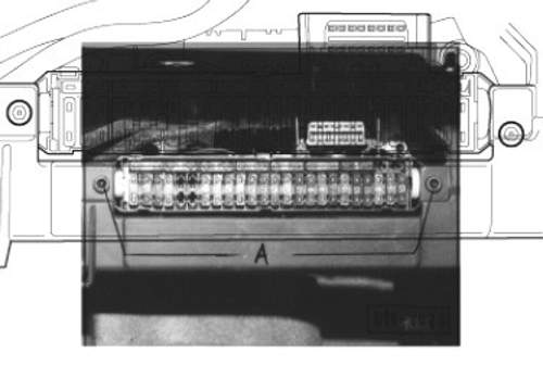

Die sind nur sehr schlecht zu erreichen.
Beide Befestigungsschrauben -A- lösen (Bild 1) und den Sicherungträger beiseite legen.
Dahinter unterhalb der farbigen Mehrfachsteckverbindungen sitzen die Relais.
(s. Bild 2 Relais verdeckt von Sicherugen , Bild 3 ohne Sicherungen)
