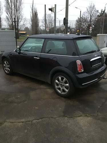

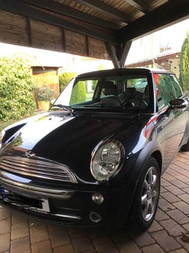

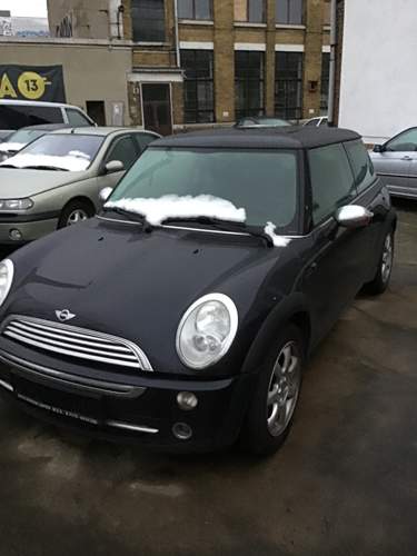

Hier mal ein paar Fotos von außen.
Cooper R50
Cooper R50
Cooper R50

Guck nach Ölverlust zwischen getriebe und Motor. Rost am dem Bremsleitungen. Ausgeleierte querlenkerbuchsen. Guck, ob der Ganghebel wieder in die mitte geht von alleine. Ordentlich warm fahren und FS auslesen. Ist ein robustes Auto, aber hat eben hier und da typische Problemchen bei Fehlzündungen ist ein Ventil im Eimer. Ursache hierfür ist ein defekter kühler, kopf überhitzt. Kann man reparieren, aber kostet halt, wenn man das net selber kann. Die km geben keinen Aufschluss über den Zustand des Fahrzeugs. Steht aber gut da. Ich würde einen mit dem neueren Lenkrad bevorzugen, aber das ist Geschmackssache. Viel Erfolg.

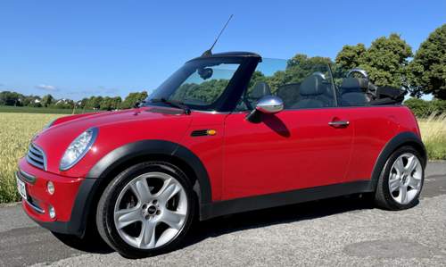

Vor einem knappen Jahr musste (durfte! 🙂 ) ich eine ähnliche Entscheidung bzgl. Mini R52 treffen, siehe auch dieser Thread.
Wir haben den genommen und das war eine der besten Autoentscheidungen ever! Fahren die Kiste schon fast lieber als unsere Dailys 😉
Soll heißen: hohe laufleistung ist für mich kein abschreckendes Kriterium!
VG - Pecco

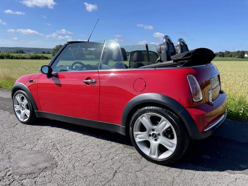

R52 Mini Cooper Cabrio rot 1
Sehr schöner Mini. Ich hab das auch nicht bereut. Bester Kleinwagen überhaupt. Ist in meinem Leben mein 4. Mini. Von daher bin ich schon lange minifiziert.

Nun das Update. Der Wagen war ein 1,6 One ,also kein Cooper, ist aber in einem sehr gepflegten Zustand! Es konnte kein Ölverlust beobachtet werden ,die Lenkung hat kein Spiel und auch der Schalthebel geht in in seine „Null“ Position zurück. Bin den Wagen mit drei Personen über ,mein tägliche“ Fahrstrecke gefahren und war sehr zufrieden. Kein Poltern ,Bremsen ok. Der Innenraum ist sehr gepflegt, sämtliche Schalter sind nicht abgegriffen und auch das Panoramadach scheint dicht zu sein. Es gab auch sämtliche TÜV Berichte der letzten zehn! Jahre zur Ansicht. Was mich bei meinem Eindruck zur Laufleistung bestätigt hat. Abstriche gab es bei der Kupplung und den Reifen. Der Wagen wurde gekauft und wir freuen uns auf den „Familienzuwachs“.

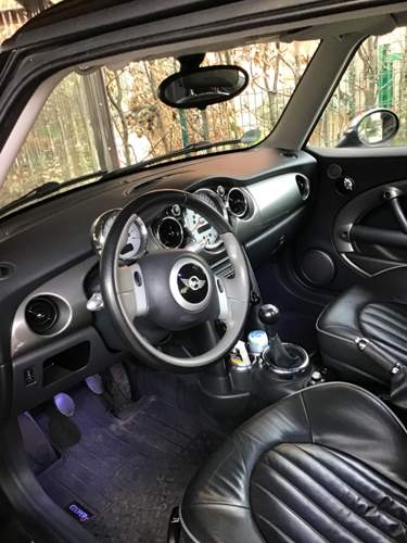

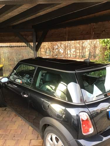

So ,der Mini ist angemeldet und steht im heimischen Carport. Er hat 94.086 km Laufleistung, welche ich ihm auch abnehme. Neben Lederausstattung, Klimaautomatik, Sitzheizung und Panoramadach hat er auch als kleines Gimmick das Minizeichen als Bodenbeleuchtung bei geöffneten Türen. Etwas Kopfzerbrechen macht mir die Fernbedienung. Habe mehrmals schon probiert die wieder anzulernen was auch am Schluss mit dem schließen und öffnen der Türen quittiert wurde, aber abschließen lässt er sich immer noch nicht über die Fernbedienung nur öffnen. Vielleicht hat jemand noch einen Tipp.
Hier mal noch ein paar Fotos.
