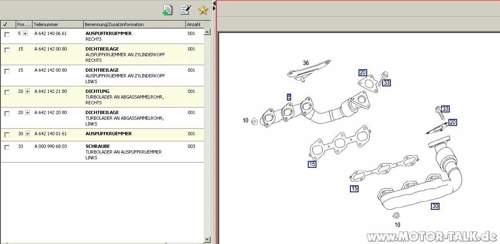

unser W211 (E280 CDI BJ 08) hat heute die 100.000 km Marke überschritten. Bedauerlicherweise auf dem Weg in die Werkstatt.

Wagen hat über Nacht keine Leistung mehr, und läuft zeitweilig im Notlauf. Leider hatte ich mit meiner Vermutung Recht:
Diagnose Mercedes Werkstatt: Blech am Krümmer hat sich gelöst/verbogen, ist in den Turbolader geraten, Turboschaden, Krümmerschaden, eventuell auch Rußfilterschaden.
Die Frage ist: Ist das "normal"??
Erstmals mein Beileid zu deinem Leiden. Aber von diesem schaden höre ich bis jetzt zum ersten mal 😕
Klar sollte sowas nicht vorkommen dürfen, vllt. ist es ja einfach nur Pech. Der OM648 gilt normalerweise als zuverlässiger Motor.

Dann liest Du hier aber selten. Schau mal: Krümmer löst sich von innen auf

Jo, is er auch. Hier gehts aber um den OM642. So langsam sollte man sich Gedanken über Prävention machen... ist jetzt schon der 4. Turbolader in kurzer zeit der vom Krümmer gekillt wird...

Die Frage ist aber auch ob es sich lohnt den Krümmer zu tauschen. Möhr nicht wissen was der komplette Krümmer/Auspuff kostet 🙁 da biste Suche auch mit 1000 Euro dabei
Die Frage ist vorallem wie lange ein neuer Krümmer hält.
Unser hat ziemlich genau 100 tkm gehalten, und das war der ab Werk verbaute. Ich will keine schlafenden Hunde wecken, aber ich wage zu behaupten, dass Originalteile aus dem Hause Mercedes-Benz in keiner Weise mit Werksteilen zu vergleichen sind.
es wären rein der krümmer 2x 281,53 EUR
ne, wenn dann macht man ja nicht den gleichen fehler zweimal... also wenn dann kommt nicht nochmal ein mercedes krümmer rein (hätte ich jetzt nur gemacht wenn es ein problem des baujahrs 2006 gewesen wäre... aber wo gibts alternativen??? (vor allem hochwertigere)
könnte man da nichts "nachschweißen" ?
