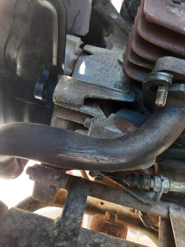

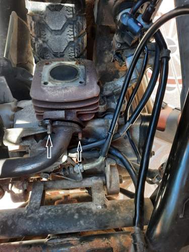

Habe die 2 Schrauben vom Krümmer entfernt. Wo muss ich noch abschrauben ? Oder kann das sein das der untere Teil sich vielleicht in den Jahren festgesetzt hat ? Yeaaah ich habe es ab.
Könnt ihr was sehen ?

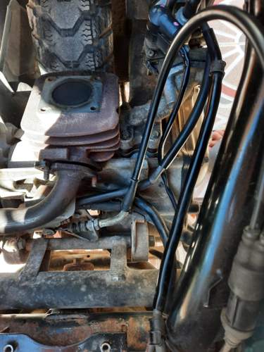

Sieht für mich nach einem Kolberfresser aus, der ist Tod.
Auf Bild 4 links von der der Pleuelstange...liegt da ein Stück Metall?
Eher mausetot.
Einmal neuer Kolben und Zylinder schleifen lassen.
Kurbelgehäuse spuelen.
Das sieht stark nach Mangelschmierung aus.
Ölpumpe defekt oder gar kein Öl getankt.
Wie sieht denn Dein Vorratsbehälter aus ?

@Zebulon102 schrieb am 21. April 2022 um 15:08:54 Uhr:
Nee.
Das ist Pappendeckel von der Fussdichtung.
Ersatz- Zylinderkit mit Kolben kpl. und Dichtungen gibt es bei ebay ab 30 Euro, angeblich in Erstausrüsterqualität.
schau mal hier ........ https://www.ebay.de/itm/185051905480?...
Stimmt. Habe nochmal geguckt, ist aber nichts zu sehen.

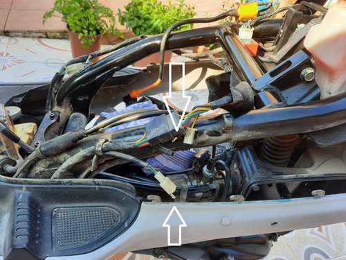

Der Zylinder ist gekommen. Habe eben die Verkleidung abgebaut. Da hingen 2 Kabel frei, könnte das schon das Problem gewesen sein ?
Lg
