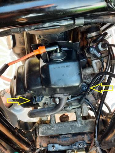

Hallo
Versuche die Abdeckung zu entfernen. Habe 3 Schrauben entfernt (siehe Foto), geht nicht ab. Wie viele Schrauben sind es ?

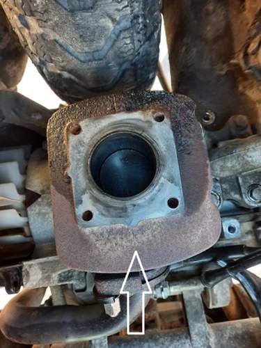

Habe Sie abbekommen und Zylinder ab. Siehe Fotos.
Was sagt ihr ?
Lg

Hallo
Kann mir jemand sagen, ob er was sieht ? Und was ich machen muss.
Danke
Zieh den Zylinder runter und check die Kolbenringe.
Evtl.sind die gebrochen.
@BlackyST170 schrieb am 19. April 2022 um 16:39:22 Uhr:

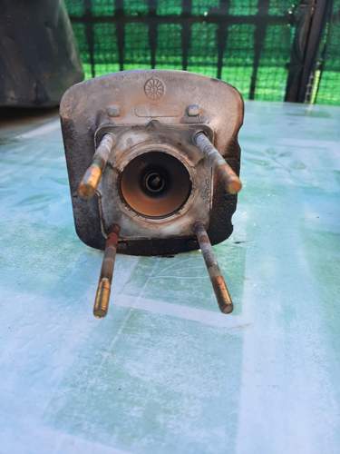

Hallo
Meinst du, das hier entfernen ?
Lg
A3
Wie war die Kompression? Normal oder spür- hörbar weniger? Der Zylinder hat noch wenig Spuren, aber abnehmen ist jetzt ja nicht mehr viel zusätzliche Arbeit. Ja, das "Ding" meint er. Brauchst auf jeden Fall neue Kopf- und Fußdichtung, auch Krümmerdichtung.
