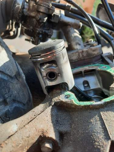

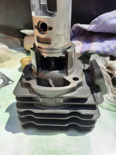

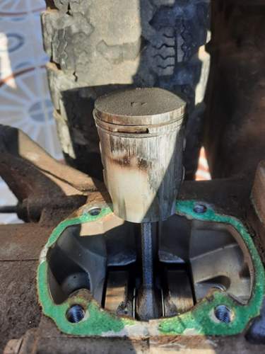

Habe mal Fotos von der Aktuellen Lage gemacht.
Lg
Bild #210420593
Bild #210420594
Bild #210420595
Der Motor ist Kernschrott !
Die Kiste kannste wegschmeißen.
@BlackyST170 schrieb am 6. Mai 2022 um 10:06:39 Uhr:
Woran machst du das fest ?
Zwischen den Kolbenringen ist was ausgebrochen. Ist das beim Ausbau passiert? Du solltest sicher sein, dass keine fehlenden Teile vom Kolben oder Kolbenringen im Kurbelgehäuse liegt. Deck das Loch etwas ab beim arbeiten. Da sollte nicht allzuviel Dreck reinfallen.
Ich sehe das Hauptproblem auch bei Zylinder und Kolben.

Habe das eben auch gesehen das bei einem Kolbenring was fehlt. Ich denke eher das es vorher abgebrochen war. Wenn es im Kurbelgehäuse liegen sollte, kann man es nicht kontrollieren und dann vielleicht raus holen ?

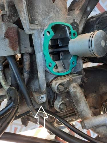

Habe ein Foto als Anlage. Ich wüsste nicht das ich da was rausgeschraubt habe, aber vielleicht doch. Das Loch hat ein Gewinde. Was war da ?

Na,dann bau doch zusammen und lass laufen.
Schlimmer als vorher kann's eh nicht mehr werden.
Und tank lieber Mischung.
Das sieht stark nach Mangelschmierung aus.
Ölpumpe defekt/verstopft.
