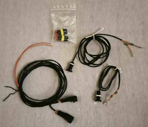

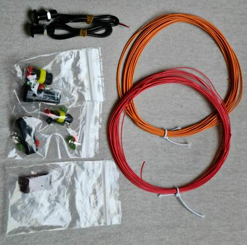

Da mir die LED-Heckklappenbeleuchtung von KIA einfach zu teuer ist, habe ich mich entschlossen diese einfach selber Nachzubauen. Über 90€, ohne Montage, für 2 LED-Projektoren, Kabel und etwas Kleinkram ist schon heftig.
Habe mir folgende Teile bestellt:
2 Stück Alu COB LED Spot Schraube Typ-1, 1.2W, kaltweiß
2 Stück AMP Superseal SET 0.3-0.5qmm, 2-polig
2 Stück Abzweigklemmen 0.25-0.5qmm
5m FLRY Fahrzeugleitung 0.35qmm, rot
5m FLRY Fahrzeugleitung 0.35qmm, orange
Materialkosten liegen bei knapp 20€.
Die Montageanleitung gibt es ja bei MOBIS-Parts.

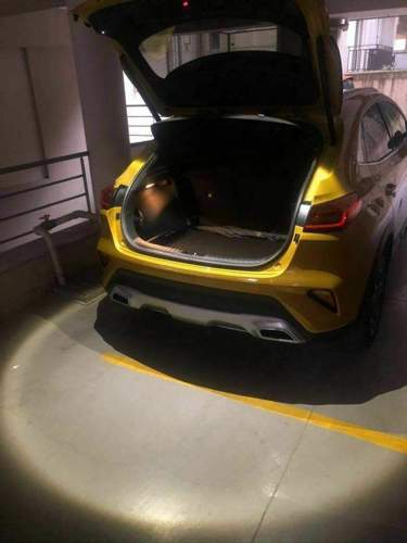

@steviexceed schrieb am 17. September 2020 um 17:16:47 Uhr:
Also ich sehe im Kofferraum fast keinen Unterschied, nur das Auto außen und der Bereich dahinter ist sehr hell. Macht also nicht wirklich Sinn, diese Außenbeleuchtung, für mich jedenfalls. Ich meine das Foto vom gelben Auto.
Deswegen hatte ich auch erst nix wahrgenommen-lustig
Der Xceed ist ja ein Kombi mit 6m Länge, da muss es schon ordentlich hell sein im Kofferraum zum be- und entladen und das Außenlicht lockt auch noch schön fliegendes Ungeziefer an:-)- Ironie aus!

Ist schon keine schlechte Sache. Solch eine "Umfeldbeleuchtung" macht geöffneter Heckklappe teilweise schon Sinn.

Es ist ja nicht nur das Umfeld was beleuchtet wird. Durch das von oben und seitliche Beleuchten sieht man auch im Kofferraum mehr.
Wie schnell hat man mit seinen 3 Einkaufstüten die eine kleine Funzel am Rand zugestellt oder irgendwas im Seitenfach und schwupp ist nichts mehr zu sehen. Wenn man dann was sucht oder umpacken will im dunklen...

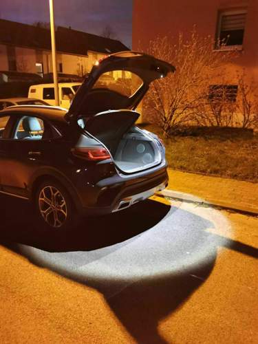

Ist schon eine coole Parkhilfe nachts, wenn die Kamera am Rauschen ist 😁
Als Kofferraumbeleuchtung ist sie mir persönlich zu weit außen. Ich hätte sie, wenn irgendwie möglich, im Kofferraum eingebaut 🙂.

Habe einfach die Originalen vom Kia Sportage in meinem Proceed gebaut und diese sind auch so hell und beleuchten alles.LG
