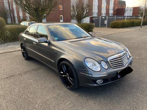

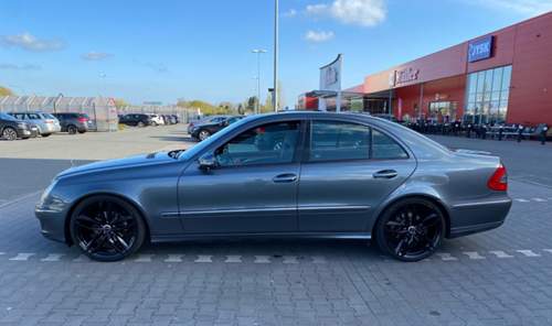

Hab momentan 9Jx20zoll ET35 drauf mit der Bereifung 245 30 20 & das Originale Elengance Fahrwerk.
Ist ein wenig hoch wie auf den Bildern zu erkennen.
Hat jemand Erfahrungen mit den Eibach Tieferlegungsfedern?
Meint ihr es könnte Probleme geben diese Kombi eingetragen zu bekommen? Meiner Meinung nach sollte da noch genug Luft sein.
Lieben Gruß & schönes Wochenende

Fahr zu einer Prüfstelle und besprich dein Vorhaben mit dem Ingenieur. Nimm Papiere von den Eibach Federn mit.
Habe ich.. er meinte, dass man sowas vorher nicht sagen könnte.. Felgen sind Eintragungsfrei auf dem W211 mit den angegebenen Reifen.. Die Federn sind natürlich für den Benz zugelassen.. aber wie gesagt, beides in Kombination, könnte man erst sagen, wenns dann montiert ist ^^
Dann viel Erfolg beim Vorhaben. Vielleicht meldet sich ja tatsächlich hier, der Eibach Federn verbaut hat. Aber viel Hoffnung mache ich dir da nicht. Ganz unter uns gesprochen, kauf dir ein Komplettfahrwerk, welches für deinen 211er zugelassen ist und du keine Probleme mit der Rennleitung bekommst.
@chruetters naja, 200€ für Fahrwerksfedern oder ein Komplettfahrwerk für über 1000€.. das ist schon ein Unterschied.. deswegen die frage..

Zieh dir erstmal das Teilegutachten für die Federn für den W211 runter und such nach deiner Rad/Reifenkombination.
Da du keine original Daimler Felgen drauf hast, gilt das mit den Eibach-Federn zusammen als "Mehrfachveränderung".
Du musst diese vom Prüfer abnehmen lassen. Das heißt also, dass du eine Einzelgenehmigung einholen musst.
Soweit mein Kenntnisstand. Wieso dir das dein Typ nicht sagen konnte, ist mir ein Rätsel.
Natürlich ist das ein Unterschied. Aber willst Du "nur" 200€ investieren und dann am Ende keinen finden, der dir diese Kombi einträgt? Daher ist es schon gut, dass Du dich vorher drum kümmerst. Hast Du denn eine andere Prüforganisation, wo Du nochmal nachfragen kannst? Eventuell sind sie dort hilfsbereiter.
Ich hatte früher immer die Möglichkeit genutzt, solche Veränderungen in einer Fachwerkstatt vornehmen zu lassen, die regelmäßig Prüfer von TÜV oder ähnlichen Organisationen zur HU im Haus hatten, die eben auch solche Änderungen abgenommen haben. Ich hatte somit eigentlich nie etwas mit den Prüfern zu tun, da ich quasi bei der Werkstatt das Komplettpaket mit Eintragung bestellt und bekommen und natürlich auch bezahlt habe.
@Andinity tatsächlich war ich in einer Fachwerkstatt & hab dort mit dem Prüfer gesprochen. Er meinte wortwörtlich zu mir, dass man das im Vorfeld nicht sagen könnte & es eingebaut sehen müsste..

Naja, das Elegance Fahrwerk ist halt wirklich sehr hoch.. ich werden den 211er Mopf schon die nächsten Jahre fahren & wollte ihn für mich halt ein wenig herrichten, da ich wirklich großen Gefallen an dem Benzer gefunde. Das Avantgarde Fahrwerk ist um 20 tiefer.. die Felgen sind zwar 9Jx20 ET35 mit 245/30/20er Reifen, allerdings eintragungsfrei auf dem Benz.. kann mir kaum vorstellen, dass wenn das Fahrwerk hinten 1cm & vorne 1 - 1,5 cm weiter runter kommt, als das Originale Avantgarde Fahrwerk, dass das nicht passt..
Geld für ein Komplettes Fahrwerk habe ich leider nicht.. daher die Frage mit den Federn
