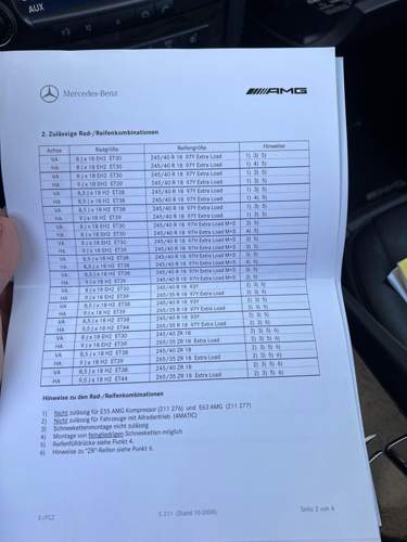

Mercedes selbst hat ja auch selbst Listen welche Reifen für die Fahrzeuge zugelassen sind ohne das die Betriebserlaubnis erlischt.
Viel Erfolg
Fällt mir gerade ein. Habe die Liste für meinen S211 im Auto kann ich mal nachschauen die Tage, ist gerade in der Werkstatt

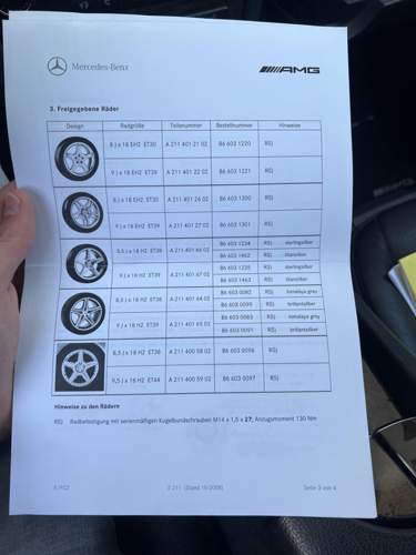

Es gibt bei Mercedes auf der Homepage Freigabedokumente für die Rad-Reifen-Kombinationen für verschiedene Fahrzeuge - auch für AMG.
(Eventuell in den FAQ mal suchen).
Und dann braucht man zum Abgleich die Teilenummern der Felgen.
Nur weil zwei Felgen ähnlich aussehen sind sie nicht gleich und somit auch nicht automatisch zulässig für ein bestimmtes Fahrzeug.
Und dann gibt es da noch Auflagen bzgl. Bereifung.
-> Für Verkaufs-Anzeigen empfehle ich unbedingt auch die Angabe der eingegossenen Teilenummern.
Das ist die Rad Reifenkombination die ich bei meinem s211 dabei habe
Bild #211469537
Bild #211469540
Bild #211469543
