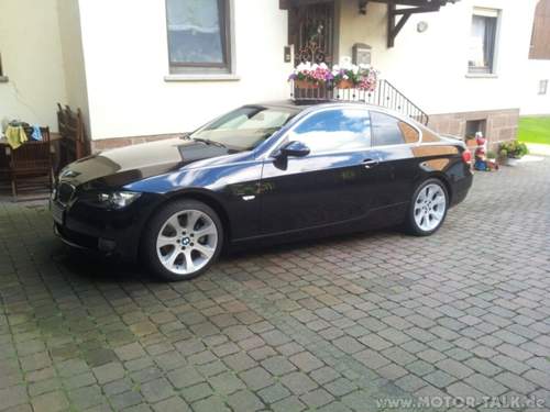

Habe ich gemacht, am Montag werden sie eingebaut. Mal schauen, wie es aussieht. Ich will ja auch nicht zu weit runterkommen, nur vorne ist mein Coupe viel zu hoch.
Hier mal ein erstes schnelles Bild. Ich finde, das es von der Höhe her gut geworden ist.
20121001-1734171
Ja,sieht gut aus
Der Abstand vorne-hinten sieht jetzt gleich aus
Sieht gut aus, nicht zu extrem.
Genau so wie ich es wollte. Bei meinem ehemaligen E90 mit H&R ist er dann doch zu weit runtergekommen und fahren war auch nicht mehr so toll. Mit den Eibach ist der Fahrkomfort geblieben. Im Anhang noch ein Bild ohne Federn zum Vergleich, wie viel er tiefer gekommen ist.

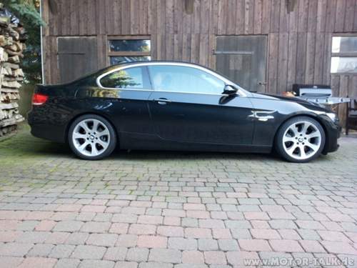

Ich hatte erst das Pro Kit mit Seriendämpfern drin und war vom Fahrverhalten nicht begeistert. Das Auto war unterdämpft und ist auf der Autobahn ab 160 regelrecht "geschwommen". Ich hab dann nachträglich die Bilstein B8 Dämpfer eingebaut und jetzt ist es perfekt, kann ich nur so empfehlen. Diese Kombination wird auch von Bilstein direkt verkauft als "B12 Pro Kit".
Hier mein Auto von der Seite. Pro Kit + B8, OHNE SWP:
