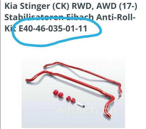

hat jemand eine Adresse wo ich die Eibach Stabilisatoren für den Stinger Gt bekomme. Diese Wankbewegungen und das jedes Rad meint was anderes tun zu wollen nervt mich ein wenig.
Eibach selbst verkauft diese lediglich in der Schweiz und den USA.
Bin aber auch nicht gewillt 600€ wegen Einfuhrzoll hinzulegen :-(
Bin für Tips dankbar
Grüße Olli
Hab ne Antwort von meiner Dekra Stelle
Siehe Bild: wenn nur der Stabi geändert wird sind keine Papiere erforderlich!! Also müsste noch nicht mal eingetragen werden.
Nur bei Kombination wie zb Federn und Stabi!

Hier noch mal die Nummer für das Stabiset von Eibach zum Eintragen lassen 🙂

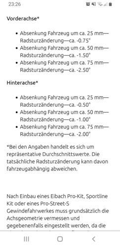

Ich habe mal eine Frage an alle die das Stabiset von Eibach nun schon ein paar Tage fahren: habt ihr euren Sturz überprüfen/einstellen lassen bzw. mal geprüft ob sich euer Reifen einseitig abfährt? Habe eben mit einem anderen Stinger Fahrer gesprochen der meinte, dass die Stabis bei ihm die Räder in 2,5 Grad sturz gezogen haben und daraufhin sich der Reifen extrem ungleichmäßig abgefahren hat...bringt mich ein bisschen ins grübeln weil ich demnächst meinen Termin in der Werkstatt habe
Spur und Sturz sollten nach dem Einbau überprüft werden, aber der Stabi legt das Fahrzeug doch nicht tiefer, als sollten die Reifen auch nicht weiter in den negativ Sturz gehen und über die Koppelstangen kann der Stabi das Rad auch eigentlich nicht gegen den Querlenker und die Druckstrebe der VA und an der HA gegen alle Lenker und Streben auch nicht weiter raus drücken.
Wüsste echt nicht wie man die Achsgeomtrie über die Koppelstangen in dies Richtung verändern könnte.
Kann ich mir rein von der Geometrie und dem Kraftfluss kaum vorstellen.
Spezill - 2°30' an der VA ist selbst mit Tieferlegung ansich kaum machbar. Nur wenn werkseitig schon - 1° war und dann ein KW V3 verbaut wurde mit max. Tieferlegung 45 mm.
Anbei grob der Zusammenhang von Tieferlegung und Sturzänderung.
