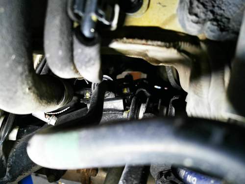

Meine Stabis kamen Gestern und habe Sie direkt verbaut. Es ist ein ganz anderes Fahrverhalten.
Endlich so wie es sein sollte.
Moin
Ja gerne doch... Hatte ja auch was davon 🙂
Ich kann nur sagen das der Einbau echt gut geht.... Außer die Drecks Schrauben am hinteren Stabi 🙁
3h um 2 Schrauben und Muttern los zu bekommen und wieder anzuziehen 🙁
Aber das Ergebnis kann sich sehen lassen.
Im Falle das einer ein Paar Tips braucht zum ein oder Ausbau dann meldet euch. Ansonsten bin ich heute beim TÜV und werde mal sehen was der nun macht 🙂
P.S : Driften ist jetzt deutlich einfacher😁
Ohja die Schrauben hinten mim alten Stabi geht ja noch aber durch die neuen Halter und dem Tankzulauf ??.
Wenn du was beim TÜV erreicht hast meld Dich mal.
Das Schweizer Gutachten hast du aber auch nicht oder?
Ja die Schrauben beim Tankzulauf und Sprit Leitung hin und rück sind so blöd verbaut! Junge.... Kannst ja nicht mal richtig Kraft aufbringen um was zu lösen oder fest zu ziehen.
